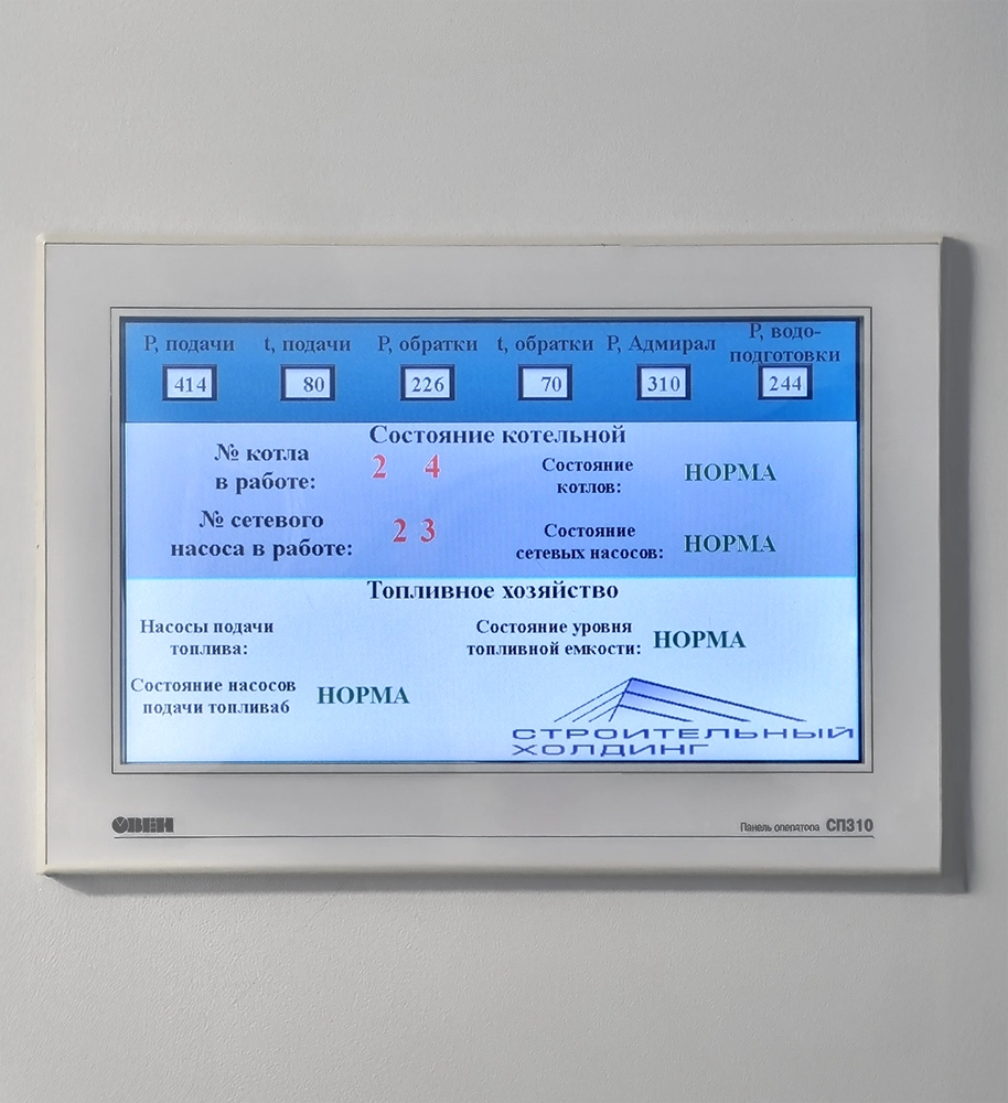

    • выводит информацию о состоянии системы на верхний уровень управления для централизованного контроля.

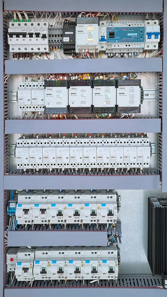

    Для достижения поставленной задачи на базе оборудования ОВЕН было разработано комплексное решение для автоматизации обогрева и мониторинга уровня топлива в емкостях, включающее ПЛК150 для управления, ДТС для точного контроля температурного режима, пульты дистанционного управления для удобства операционной деятельности, а также модули ввода-вывода (МВ110-8А, МВ110-16Д, МУ110-16Р) для интеграции различных компонентов системы.

    Для передачи данных на верхний уровень управления был использован протокол связи Modbus RTU, что обеспечило надежную и стабильную интеграцию системы со SCADA и системами мониторинга. Это позволило централизованно собирать, анализировать и визуализировать данные, а также оперативно принимать управленческие решения.
