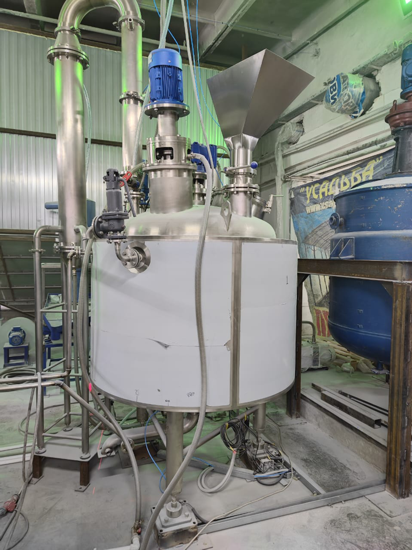

    Перед партнером стояла задача автоматизировать процесс приготовления химического продукта, необходимого при производстве профиля ПВХ для пластиковых окон.
    Установка состоит из двух емкостей. В первой емкости происходит нагрев и перемешивание продукта. В процессе нагрева часть продукта (вода) испаряется и после охлаждения конденсируется во второй емкости.

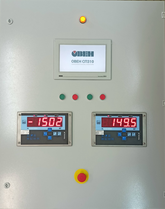

    В процессе работы продукт нагревается по программе, заданной оператором, поддерживает требуемый вакуум с параметрами для каждого этапа, а также заданную температуру в дефлегматоре и теплообменнике. Вакуум создается одновременно в двух емкостях. Текущая масса продукта и масса воды во второй емкости измеряются системами тензометрии и отображаются на панели оператора.
    Система автоматического управления процессом приготовления химического продукта реализована на базе ОВЕН ПЛК110 и СПК310. Программа предусматривает до 5 рецептов, в каждом из которых по 5 шагов.
