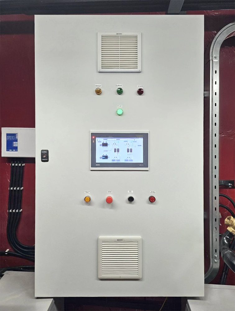

    В г. Новомосковске на базе оборудования ОВЕН наш партнер Automatix изготовил шкаф управления котельной. Проект позволил решить ключевые задачи заказчика по автоматизации теплоснабжения.
    Перед партнером стояла задача создать систему, обеспечивающую автономную и безопасную работу котельной в г. Новомосковске. Это включало в себя:

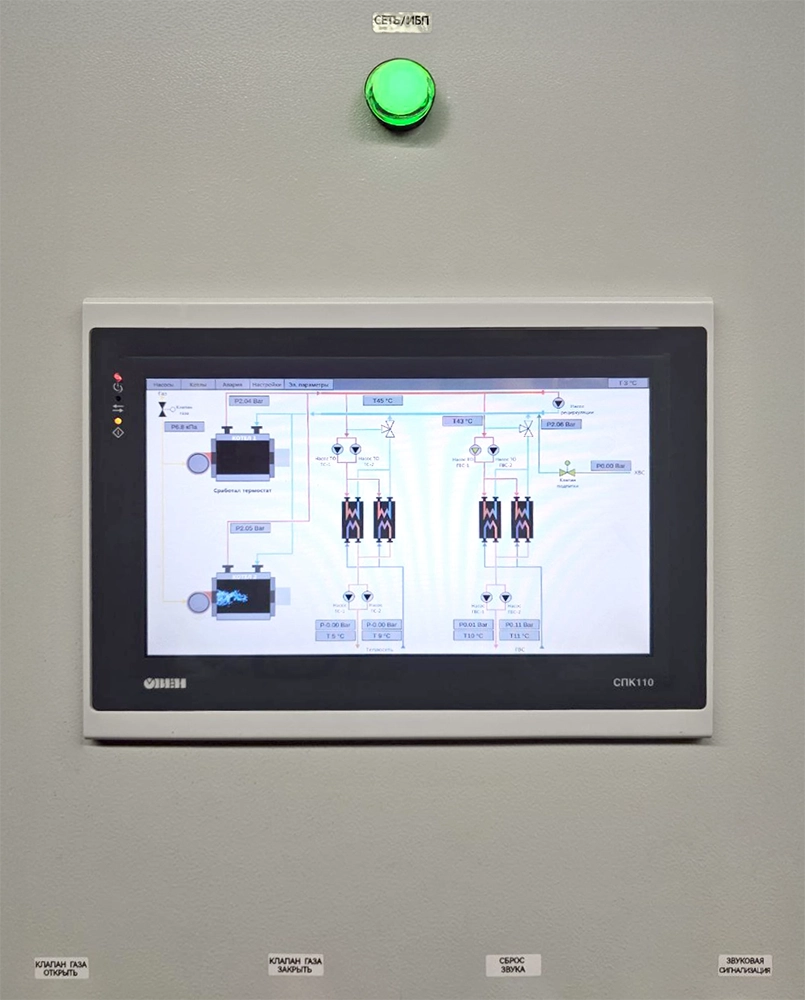

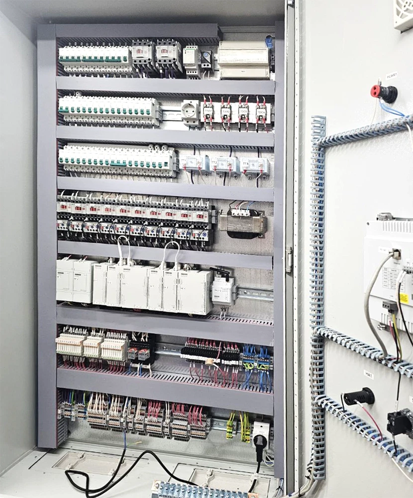

    Для решения поставленных задач было использовано оборудование ОВЕН - сенсорный панельный контроллер СПК110 в сочетании с модулями ввода-вывода сигналов. СПК110 централизованно управляет системой автоматизации котельной и отображает текущие значения технологических параметров в режиме реального времени.

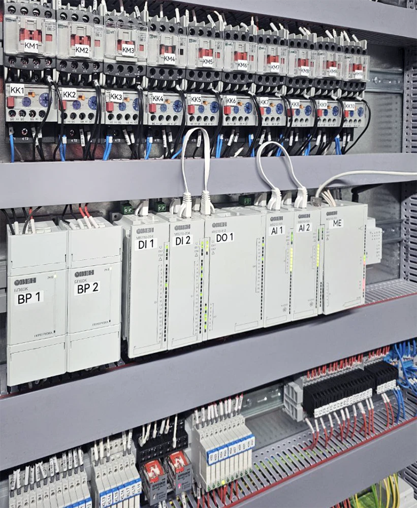

    Модули дискретного ввода ОВЕН МВ210 считывают аварийные ситуации и параметры работы котельного оборудования, что позволяет оперативно реагировать на возможные проблемы. Модули аналогового ввода ОВЕН МВ210 считывают параметры температуры и давления, гарантируя, что они находятся в допустимых пределах.
    Модули вывода ОВЕН МУ210 обеспечивают дискретное управление следующими исполнительными механизмами: отсечным газовым клапаном, приводом регулятора температуры, котлами (вкл./выкл.) и насосами. За счет этого повышается надежность и безопасность системы автоматизации. Модуль сбора параметров электрической сети ОВЕН МЭ210 отслеживает текущее состояние электросети для ведения архива с информацией о датах, времени и продолжительности отключения электропитания, что очень важно для эффективного управления котельной.
    По итогам реализации проекта была разработана надежная система управления котельной, которая формирует архив нештатных ситуаций и отображает их на экране контроллера. Дополнительно реализована передача данных в облачный сервис OwenCloud для мониторинга и анализа в режиме реального времени. Партнер выполнил более 10 подобных проектов в таких городах, как Липецк, Смоленск, Ростов-на-Дону, Рязань и Новомосковск.
