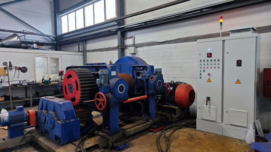

    Испытания валковой дробилки
    Компания: ООО "ПСК - Автоматизация"
    Город: Санкт-Петербург
    Используемая продукция ОВЕН:
    В г. Санкт-Петербурге на базе оборудования ОВЕН наш партнер "ПСК - Автоматизация" разработал и изготовил шкаф управления валковой дробилкой для инжиниринговой компании LEXOR, занимающейся производством и поставкой оборудования для переработки автомобильных шин и других отходов в Белоруссии, России и Казахстане. Компания "ПСК - Автоматизация" предоставляет услуги по проектированию, программированию, сборке НКУ, монтажу, пусконаладке и обслуживанию систем автоматизации технологических процессов и производств.
    Компания заказчика занимается разработкой инноваций и производством оборудования в сфере переработки автомобильных шин. Данная дробилка была приобретена в рамках тестирования нового решения по вторичной переработке изделий, производимых из резиновой крошки. Перед партнером стояла задача разработать и изготовить шкаф управления валковой дробилкой.
    Проект реализован на базе оборудования ОВЕН. В нем имеется основной двигатель дробилки с мощностью 90 кВт, который работает на основе преобразователя частоты. Этот преобразователь подключен к программируемому реле ОВЕН ПР103 через интерфейс RS-485 для управления и получения информации о состоянии двигателя.
    Также в системе предусмотрены следующие устройства:
    • Двигатель для гидравлического тормоза основного вала.
    • Двигатель для вторичного вала дробилки.
    • Два двигателя, которые регулируют зазор между валками.
    • Двигатель ленточного транспортера.
    • Два двигателя для работы вибраторов.
    • Два двигателя для шнековых транспортеров.
    • Двигатель для пневматического транспорта.
    В результате автоматизации управления дробилкой, заказчик смог значительно улучшить эффективность и надежность своей линии по переработке автомобильных шин. Новая система управления обеспечивает точное регулирование всех процессов, что способствует повышению качества конечного продукта и снижению затрат на обслуживание оборудования.
