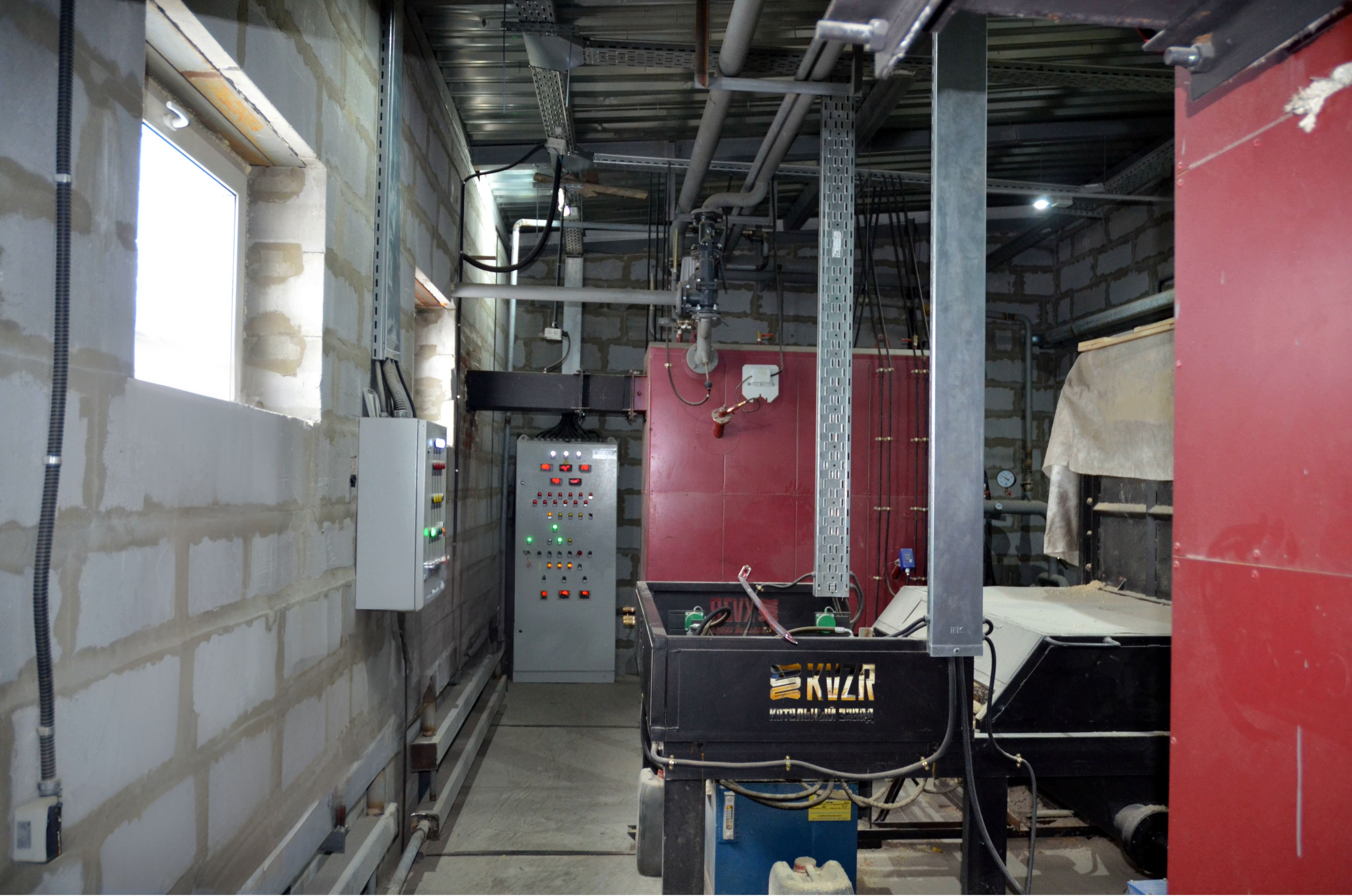

    В Хомутово (Иркутская область) на базе оборудования ОВЕН автоматизирована работа котельной для торгового центра. Иркутский завод тепловой автоматики, специализирующийся на разработке программно-аппаратных комплексов для систем ЖКХ, выступил в качестве ключевого партнера в реализации данного проекта.

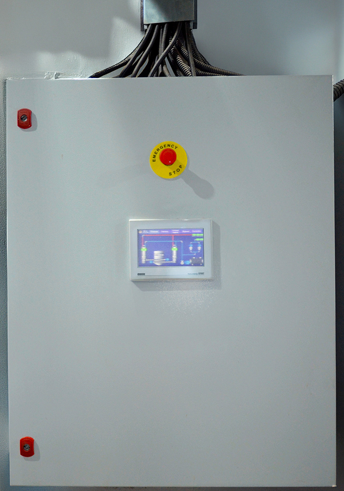

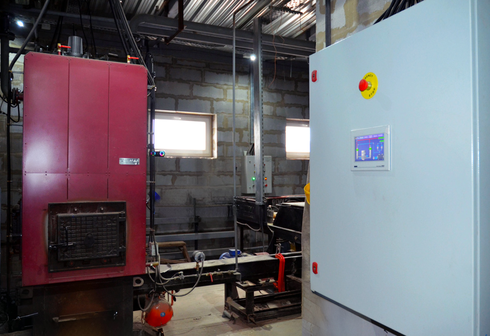

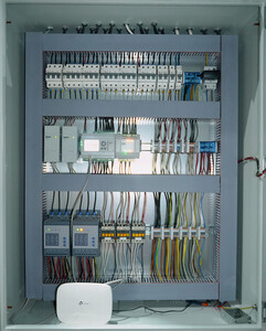

    В соответствии с техническим заданием заказчика на базе оборудования ОВЕН спроектирован, собран и установлен щит управления ПАК "Термовизор". Щит управления котельной включает следующие системы автоматического и ручного управления:
    • Систему управления сетевыми насосами с автоматическим переключением в случае неисправности одного их них.
    • Систему управления подпиткой.
    • Систему бесперебойного питания (ИБП) для включения циркуляционного насоса в случае отключения электроэнергии.

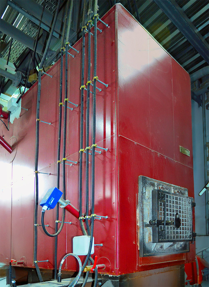

    • Контроль температуры и давления сети.
    • Контроль аварий в работе котлов и механизации топливоподачи.
    Автоматика фиксирует все события в журнале, при возникновении аварий активирует систему аварийного оповещения. Данного комплекта оборудования достаточно для автоматической работы котельной.
    Все задачи, поставленные заказчиком, успешно выполнены. С начала отопительного сезона 2024/2025 котельная демонстрирует высокую эффективность и стабильность работы. Количество аварий остается на минимальном уровне, а все технологические показатели находятся в пределах нормы, что подтверждает надежность внедренного решения.
    Котельная обеспечивает стабильное и бесперебойное теплоснабжение. Обслуживание котельной теперь требует участия всего четырех сотрудников, которые занимаются загрузкой топлива, в то время как остальные процессы полностью автоматизированы. Это значительно сокращает трудозатраты и повышает общую производительность оборудования.
