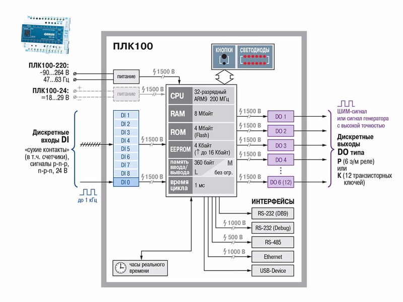

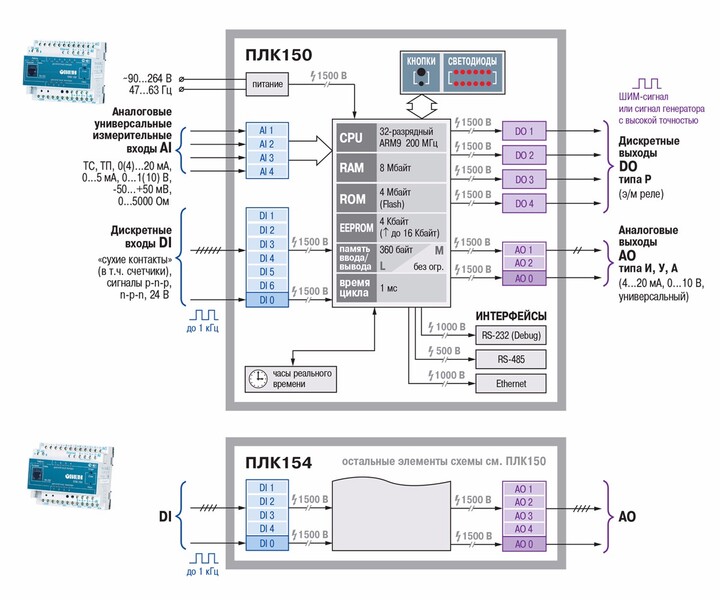

    Функциональные схемы
    Функциональная схема ПЛК150, ПЛК154
    Функциональная схема ПЛК100
