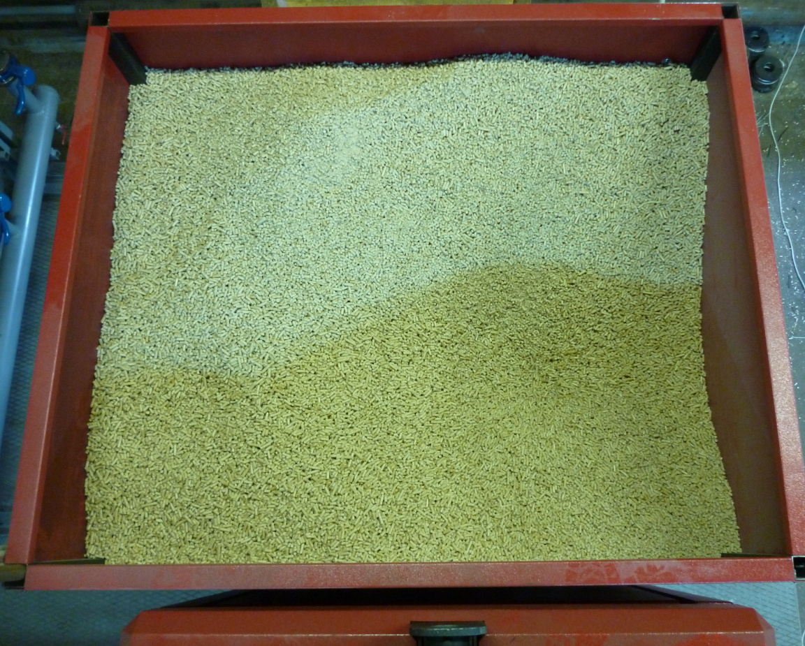

Разработана система автоматического управления и диспетчеризации одного пеллетного котла Ротекс-200 в каскаде (согласно ТЗ заказчика, котельная построена и запущена в работу на 1/3, при вводе в строй остальных 2/3 все будет связываться в общую систему).
Система управления построена на базе оборудования ОВЕН. В основе системы управления – программируемое реле с индикацией ПР200, панель оператора ИП320, измеритель-регулятор ТРМ12, емкостные датчики ВБ1, термопреобразователи ДТС035Л, ДТС125Л и ДТПL035Л, частотный преобразователь ПЧВ101-К75, блоки питания, светосигнальная аппаратура MEYERTEC.
Основные функции
- Поддержание температуры теплоносителя на входе в котел не ниже +65 °С (трёхходовой клапан).
- Регулирование температуры теплоносителя на выходе из котла в пределах 70 – 90 °С, в зависимости от уличной температуры воздуха.
- Защита котла от перегрева.
- Контроль запаса топлива в бункере.
- Контроль вращения шнека подачи пеллет с функцией автоматического расклинивания.
- Управление подачей топлива.
- Контроль наличия пламени.
- Управление подачей воздуха.
- Принудительное ограничение мощности котла.
- Снижение температуры на выходе котла по расписанию.
- Управление двумя котловыми насосами (основной/резерв/ротация).
- Контроль чистоты теплообменника.
- Защита от некачественного электроснабжения.
- Контроль циркуляции теплоносителя и прочее.
