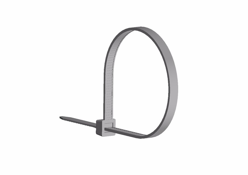

    Предназначены для прочного стягивания нескольких проводов в один пучок.
    • Материал: первичный полиамид 66 (PA66);
    • Температурный диапазон: -40°С+80°С
    • Черные хомуты с добавками для защиты от УФ-излучения.

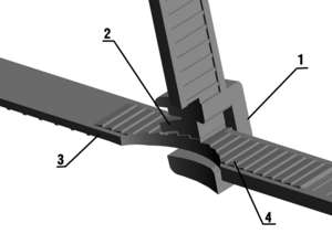

    Принцип работы замка кабельного хомута
    Устройство замка кабельного хомута предусматривает наличие корпуса замка в виде рамки (1) и прикрепленного к ней язычка (2) в виде скошенного клина.
    Со стороны соприкосновения со свободным концом хомута (3) язычок (2) имеет зубцы, расположенные противоположно зубцам (4) на самом хомуте.
    Когда свободный конец хомута заводится в рамку (1) замка, происходит сцепление разнонаправленных зубцов хомута и язычка, за счет чего хомут прочно удерживается в замке и не имеет возможности обратного хода.
    Артикул и Наименование Цвет Размеры, мм
    W L
    MTT1-2560, Хомут нейлоновый белый 2,5х60 (уп./100шт) белый 2,5 60
    MTT1-2580, Хомут нейлоновый белый 2,5х80 (уп./100шт) белый 2,5 80
    MTT1-25150, Хомут нейлоновый белый 2,5х150 (уп./100шт) белый 2,5 150
    MTT1-25200, Хомут нейлоновый белый 2,5х200 (уп./100шт) белый 2,5 200
    MTT1-36100, Хомут нейлоновый белый 3,6х100 (уп./100шт) белый 3,6 100
    MTT1-36120, Хомут нейлоновый белый 3,6х120 (уп./100шт) белый 3,6 120
    MTT1-36150, Хомут нейлоновый белый 3,6х150 (уп./100шт) белый 3,6 150
    MTT1-36180, Хомут нейлоновый белый 3,6х180 (уп./100шт) белый 3,6 180
    MTT1-36250, Хомут нейлоновый белый 3,6х250 (уп./100шт) белый 3,6 250
    MTT1-36370, Хомут нейлоновый белый 3,6х370 (уп./50шт) белый 3,6 370
    MTT1-48120, Хомут нейлоновый белый 4,8х120 (уп./100шт) белый 4,8 120
    MTT1-48180, Хомут нейлоновый белый 4,8х180 (уп./100шт) белый 4,8 180
    MTT1-48200, Хомут нейлоновый белый 4,8х200 (уп./100шт) белый 4,8 200
    MTT1-48250, Хомут нейлоновый белый 4,8х250 (уп./100шт) белый 4,8 250
    MTT1-48300, Хомут нейлоновый белый4,8х300 (уп./50шт) белый 4,8 300
    MTT1-48350, Хомут нейлоновый белый 4,8х350 (уп./50шт) белый 4,8 350
    MTT1-48380, Хомут нейлоновый белый 4,8х380 (уп./50шт) белый 4,8 380
    MTT1-48400, Хомут нейлоновый белый 4,8х400 (уп./50шт) белый 4,8 400
    MTT2-2560, Хомут нейлоновый черный 2,5х60 (уп./100шт) черный 2,5 60
    MTT2-2580, Хомут нейлоновый черный 2,5х80 (уп./100шт) черный 2,5 80
    MTT2-25120, Хомут нейлоновый черный 2,5х120 (уп./100шт) черный 2,5 120
    MTT2-25150, Хомут нейлоновый черный 2,5х150 (уп./100шт) черный 2,5 150
    MTT2-25200, Хомут нейлоновый черный 2,5х200 (уп./100шт) черный 2,5 200
    MTT2-27250, Хомут нейлоновый черный 2,7х250 (уп./100шт) черный 2,7 250
    MTT2-36100, Хомут нейлоновый черный 3,6х100 (уп./100шт) черный 3,6 100
    MTT2-36120, Хомут нейлоновый черный 3,6х120 (уп./100шт) черный 3,6 120
    MTT2-36180, Хомут нейлоновый черный 3,6х180 (уп./100шт) черный 3,6 180
    MTT2-36250, Хомут нейлоновый черный 3,6х250 (уп./100шт) черный 3,6 250
    MTT2-36370, Хомут нейлоновый черный 3,6х370 (уп./100шт) черный 3,6 370
    MTT2-48120, Хомут нейлоновый черный 4,8х120 (уп./100шт) черный 4,8 120
    MTT2-48200, Хомут нейлоновый черный 4,8х200 (уп./100шт) черный 4,8 200
    MTT2-48250, Хомут нейлоновый черный 4,8х250 (уп./100шт) черный 4,8 250
    MTT2-48300, Хомут нейлоновый черный 4,8х300 (уп./100шт) черный 4,8 300
    MTT2-48350, Хомут нейлоновый черный 4,8х350 (уп./100шт) черный 4,8 350
    MTT2-48380, Хомут нейлоновый черный 4,8х380 (уп./100шт) черный 4,8 380
    MTT2-48400, Хомут нейлоновый черный 4,8х400 (уп./100шт) черный 4,8 400

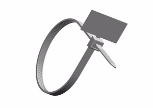

    Кабельный хомут с маркировочной площадкой серии МТТ
    Маркировочная площадка позволяет быстро идентифицировать стянутый хомутом пучок проводов. Устройство замка обеспечивает ступенчатую фиксацию хомута внутри него без возможности обратного хода.
    W L D F
    MTTD1-25110, Хомут нейлоновый с маркировочной площадкой 2,5х110 (уп./100шт)
    белый 2.5 110 10 21

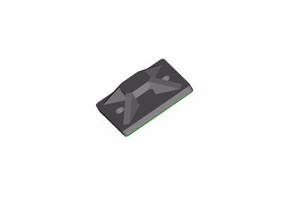

    Самоклеющиеся площадки для кабельных хомутов серии МТАТ
    Площадки предназначены для безвинтового крепления кабельных хомутов к поверхности установки.
    • Температура эксплуатации: -20°C + 60°C
    L H T D
    MTAT-120, Площадки самоклеющиеся белые 20х20 (уп. 100 шт)
    белый 20 6,1 5,0 2,9
    MTAT-130, Площадки самоклеющиеся белые 30х30 (уп. 100 шт)
    белый 30 8,7 6,4 4,5
    MTAT-220, Площадки самоклеющиеся черные 20х20 (уп. 100 шт)
    черный 20 6,1 5,0 2,9
    MTAT-230, Площадки самоклеющиеся черные 30х30 (уп. 100 шт)
    черный 30 8,7 6,4 4,5
