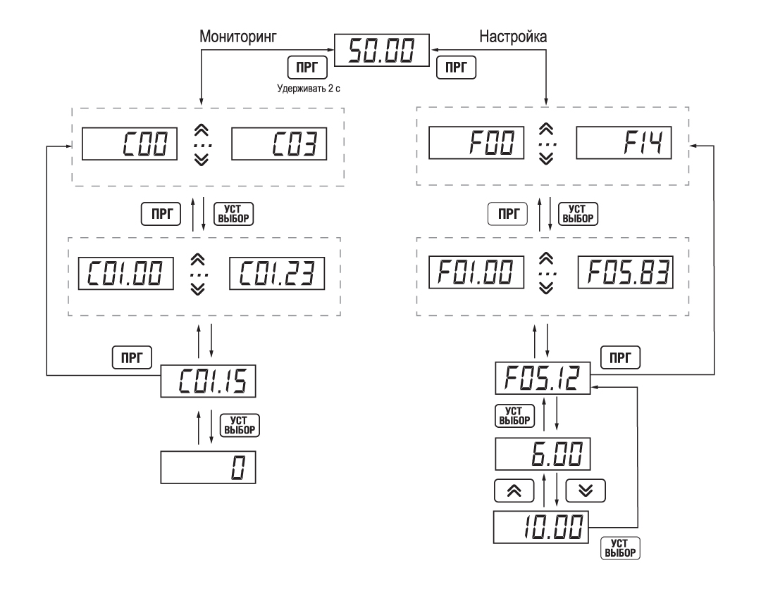

    В процессе настройки открывают необходимую категорию, выбирают параметр и вносят его значение.
    Для оперативной настройки предусмотрена функция «Быстрый старт». К конфигурации приступают после выполнения подключений ПЧ. Далее:
    • Входят в группу F00 (общие настройки).
    • Выбирают кнопками «больше», «меньше» параметр F00.03 и вводят значение 22.
    • ПЧВ сбрасывает настройки до заводских, на дисплее появляется надпись «SAuE».
    • Затем входят в группу F02 (параметры электродвигателя), устанавливают тип, количество полюсов, номинальную мощность, частоту, скорость вала, ток и напряжения двигателя.
    • В этой же группе выбирают F02.07 для автоматической адаптации электродвигателя, при отсутствии нагрузки на валу
      вводят 1.
    Далее запускают двигатель кнопкой «Пуск» на ЛПО, проверяют направление вращения вала, кнопками «меньше», «больше» устанавливают скорость. Затем останавливают электродвигатель кнопкой «Стоп» и переходят к дальнейшим настройкам.

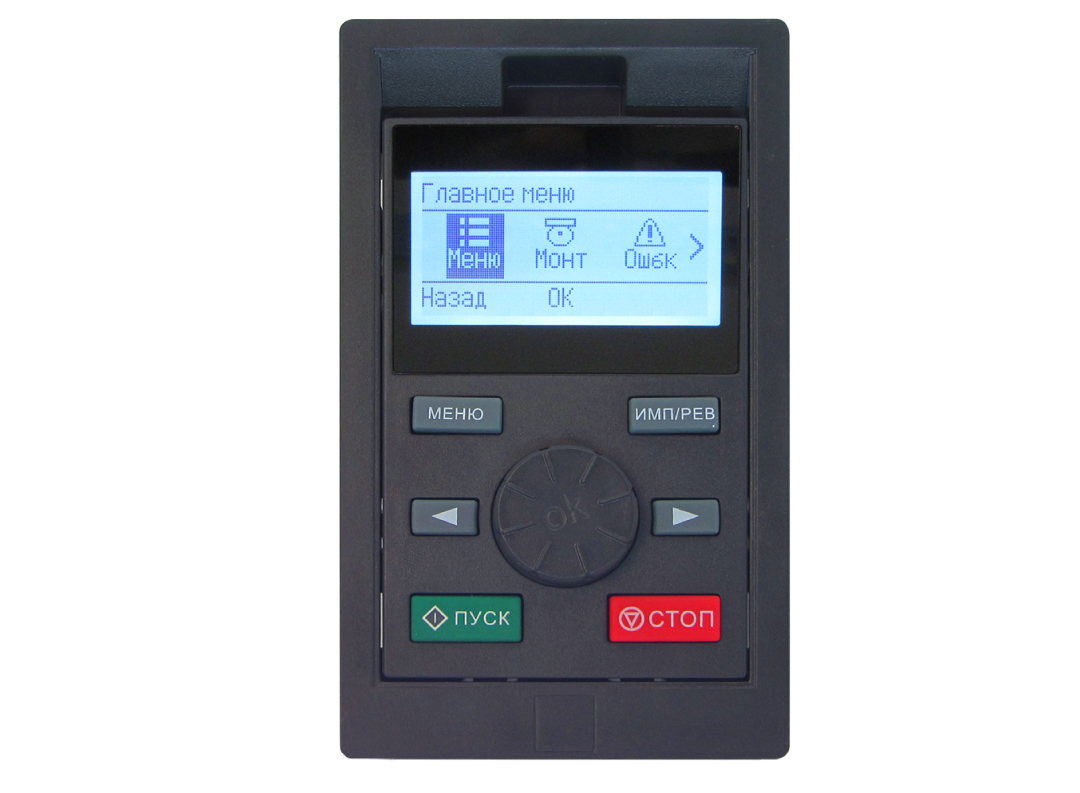

    Настройки также можно переносить при помощи выносной локальной панели оператора. Порядок действий следующий:
    • Подключают линию питания и выносную панель к преобразователю частоты.
    • Осуществляют вход в меню, выбирают «Настройки».
    • Выбирают группу параметров F00.
    • Выбирают F00.04, вводят значение 11.
    • После выполнения этих действий настройки ПЧ копируются на ЛПО. Далее отсоединяют выносную панель от преобразователя частоты.
    • Затем подключают панель к ПЧВ, который необходимо настроить.
    • Входят в раздел «Настройки».
    • В группе F00 выбирают F00.04. выставляют 22.
    Настройка параметров с помощью выносной локальной панели оператора
    После выполнения последнего шага настройки переносятся с внешней панели в преобразователь частоты.

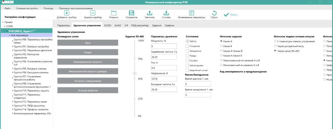

    ПЧВ также можно настроить по интерфейсу RS-485 протокола Modbus RTU. Для этого требуется специализированная программа «Универсальный конфигуратор ОВЕН ПЧВ».
    ПО содержит модули:
    • Внешнего управления по RS-485.
    • Упрощенной настройки ПИД-регулятора, встроенного в ПЧ.
    • Работы с различными заданиями.
    • Конфигурации входов/выходов.
    • Настройки управления в скалярном и векторном режиме.
    • Настройки спящего режима.
    Настройка параметров с помощью специализированной программы «Универсальный конфигуратор ОВЕН ПЧВ»
    Программа позволяет задавать полную конфигурацию преобразователя, работать с быстрыми настройками, программировать параметры регулирования с обратной связью и без нее. ПО также может сохранять настройки ПЧВ в памяти компьютера для переноса, осуществлять сброс параметров преобразователей частоты до значений по умолчанию.
