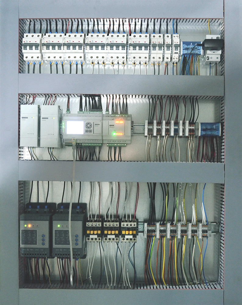

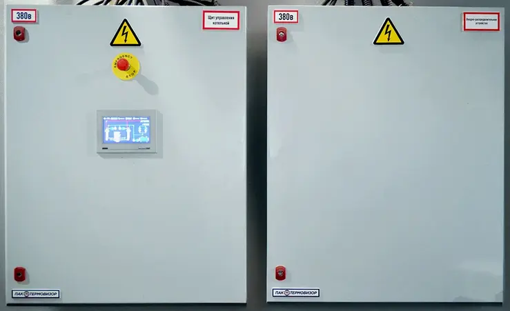

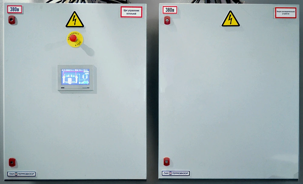

    ПАК "Термовизор" на базе оборудования ОВЕН
    С момента нашей прошлой беседы прошло меньше года. Что нового произошло в вашей деятельности? Какие проекты сейчас в приоритете?
    И.В.: Да, время летит быстро. За этот период мы запустили в работу наше второе предприятие – Иркутский завод тепловой автоматики. Мы решили сосредоточиться на автоматике для котельных малой мощности (до 30 мВт) и разработали программно-аппаратный комплекс (ПАК) «Термовизор». Это готовое решение, требующее только настройки на объекте. Идею высоко оценили, и в 2024 году предприятие стало резидентом «Сколково».
    Приятно отметить, что Агентство стратегических инициатив включило наш проект ПАК «Термовизор» в «Атлас сервисно-инфраструктурных решений для городов».
    Основное наше предприятие, компания «Водорацкий инжиниринг», активно работает над проектом умного здания для одного из торговых центров, используя оборудование ОВЕН. ПАК «Термовизор» успешно управлял котельной этого объекта в течение всего отопительного сезона, и заказчик остался очень доволен. Теперь мы планируем интегрировать «Термовизор» в общую систему управления зданием, чтобы обеспечить еще более эффективную и комфортную эксплуатацию.

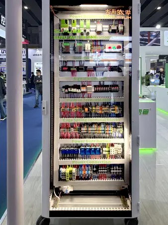

    И.В.: Китай – это, безусловно, технологически развитая страна. Я поехал на выставку SIAF Guangzhou, чтобы лично оценить не только предлагаемое оборудование, но и готовую продукцию китайских производителей, например, щиты автоматики. Хотел увидеть, какие решения они предлагают для автоматизации и насколько они конкурентоспособны. В целом,

    И.В.: Да, я пообщался с представителями нескольких производителей готовых щитов автоматики. Меня интересовало, может ли наше оборудование котироваться на мировом уровне. Оказалось, что вполне. Я показал им опубликованные проекты, и они им очень понравились. Это говорит о том, что российские решения вполне конкурентоспособны на мировом рынке.

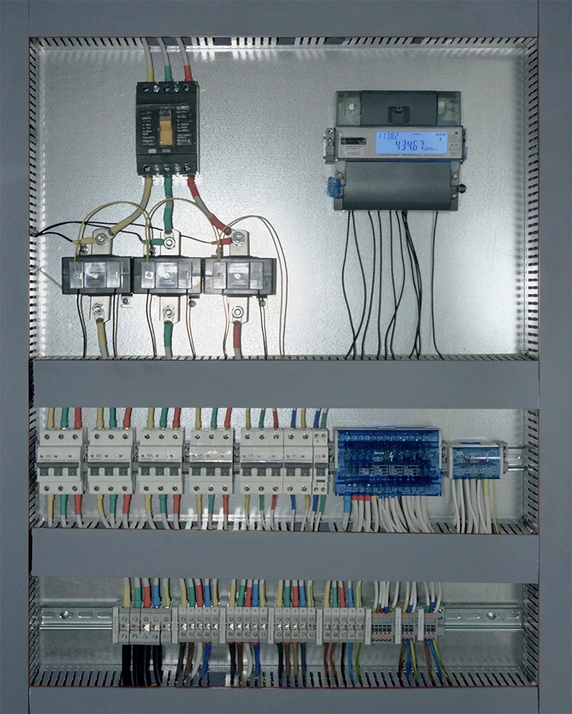

    ПАК "Термовизор" (вид внутри)
