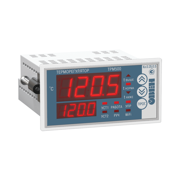

  • ТРМ500 терморегулятор с мощным реле, крупным индикатором и прямым доступом к OwenCloud
    Промышленный терморегулятор ТРМ500-Щ2.WIFI
    Крупный индикатор
    Гарантийный срок 5 лет
    Класс точности 0,25/0,5
    Wi-Fi
    от 5 002,00
    Скачать приложение для iOS
    Скачать приложение для Android
    Промышленный терморегулятор ТРМ500 предназначен для поддержания температуры в печах, термопластавтоматах, экструдерах, термопрессах, машинах для выдува ПЭТ-тары, гомогенизаторах, запайщиках, оборудовании для термоформинга и производства строительных материалов, сушилках и другом оборудовании, в работе которого требуется управление температурой.
    Функциональные возможности
    • ПИД регулирование или on/off-регулирование для управления только в режимах нагрева.
    • Дистанционный мониторинг и управление через облачный сервис OwenCloud
    • Мобильное приложение для управления температурой для Android и IOS
    • До 2-х реле для сигнализации о текущей температуре.
    • Дискретный вход для функций:
      • запуск в работу или останов;
      • перевод прибора в ручной режим управления;
      • смена уставки с одного предустановленного значения на другое.
    • Поддержка всех распространенных в России датчиков температуры.
    • Внесен в реестр СИ с классом точности: ТС – 0,25 %, ТП – 0,5 %.
    • Три выхода для управления нагрузкой или сигнализации:
      • Выход 1: реле для управления или сигнализации. Нагрузка до 5 А или 30 А.
      • Выход 2: выход для сигнализации (до 5 А).
      • Выход 3: выход для управления твердотельными реле (0…5 В).
    • Один или два индикатора (в зависимости от модификации).
    • Увеличенный индикатор: высота цифр 20 мм.
    • Встроенный Wi-Fi модуль для доступа к сервису OwenCloud (модификация).
