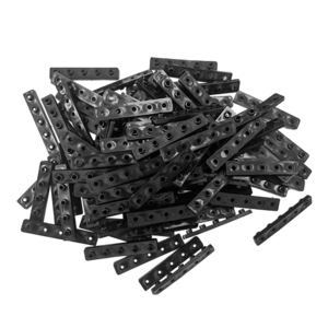

    Планка ДУ.5 для фиксации стержней
    Датчики ДУ.3, ДУ.4 и ДУ.5
    Планка ДУ.5 служит для фиксации стержней кондуктометрических датчиков ДУ.3, ДУ.4 и ДУ.5 на расстоянии.
    Планка изготовлена из полиэтилена ПЭНД и имеет 5 посадочных отверстий, которые по желанию можно укоротить до требуемого количества отверстий, в зависимости от условий применения.
    Модификации планок ДУ.5
    Внешний вид
    Планка ДУ.5
    Количество планок в упаковке 100 шт.
    Планка ДУ.5 (100 ШТ)
    Планка ДУ.5
    Количество планок в упаковке 50 шт.
    Планка ДУ.5 (50 ШТ)
    Планка ДУ.5
    Количество планок в упаковке 10 шт.
    Планка ДУ.5 (10 ШТ)

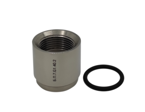

    Расширение линейки бобышек Б.П.7.G1 из стали СТ20
    Б.П.7.G1 – закладная деталь для установки датчиков уровня ПДУ-2Н, в комплекте с бобышкой поставляется резиновое уплотнительное кольцо.
    Внешний вид
    бобышеи Б.П.7.G1 из стали СТ20
    Присоединительная резьба: G1
    Длина резьбы: 18 мм
    Монтажная длина: 25, 30, 35, 40 мм
    Материал: Ст20
    Уплотнение: резиновое кольцо
    Б.П.7.G1.25.1
    Б.П.7.G1.30.1
    Б.П.7.G1.35.1
    Б.П.7.G1.40.1
