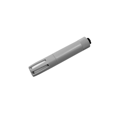

    • Зонд RHTP-14 для ПВТ110 – запасной общепромышленный зонд для оперативной замены неисправного.

    Общепромышленный зонд
    • Температура эксплуатации: от -40…+80 °С
    • Тип подключения: Разъём М12 тип А розетка
    • Материал деталей, контактирующих с рабочей средой:
      • Корпус, колпачок, гайка: АБС+ПК
      • Фильтр: микропористый полиамид
      • Уплотнение разъёма: бензостойкая резина
    • Габаритные размеры зонда:
    • Диаметр 14 мм
    • Длина 78 мм
