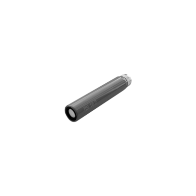

    Общепромышленный зонд для ПВТ100
    • Температура эксплуатации: от -40…+80 °С
    • Тип подключения: Разъём М12 тип А розетка
    • Материал деталей, контактирующих с рабочей средой:
      • Корпус: крашеный алюминиевый сплав АД31
      • Фильтр: микропористый полиамид
      • Фиксирующее фильтр кольцо: полиацеталь
      • Накидная гайка разъёма: никелированная латунь
      • Уплотнение разъёма: бензостойкая резина
    • Габаритные размеры зонда:
      • Диаметр 16 мм
      • Длина 87 мм
    Зонд RH.16.2 для ПВТ100
