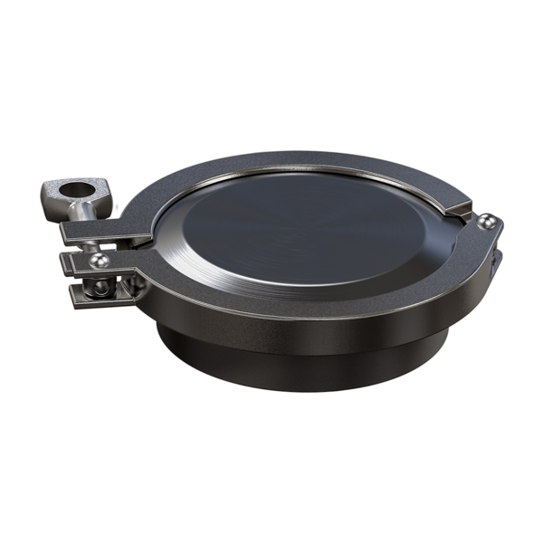

    Соединение CLAMP (КЛАМП) - это быстроразъёмное соединение (БРС), обеспечивающее быстрый и удобный монтаж элементов трубопроводной арматуры при давлении до 10 или до 16 бар в зависимости от модификации.
    Одним из самым главным преимуществом CLAMP соединений, или как его ещё называют Tri-Clamp, является отсутствие выступающих контуров в его внутренней части, это позволяет избежать застойных зон, скопления в них продукта и последующих за этим процессов “прокисания”.
    Комплект CLAMP предназначен в качестве закладной детали для датчиков уровня ПДУ-И и ПДУ-RS, датчика давления ПД180 и датчика температуры ДТС205 с аналогичным типом соединения.
    Все детали изготовлены из прочной нержавеющей стали AISI 304 с габаритами, соответствующими немецкому стандарту DIN 32676. В качестве уплотнения используется резина EPDM.
    Комплект СLАМР

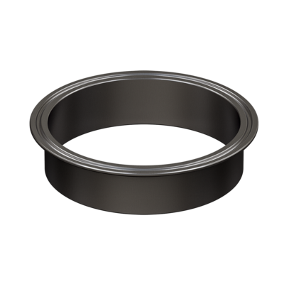

    Патрубок (штуцер) под сварку

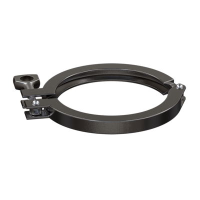

    Зажимной хомут

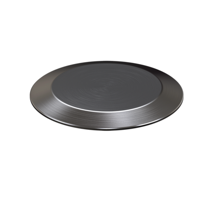

    Заглушка

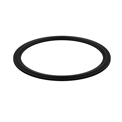

    Прокладка
