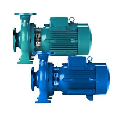

    Насосы

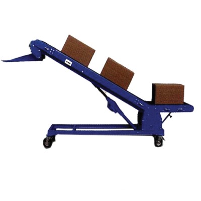

    Конвейеры

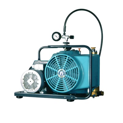

    Компрессоры

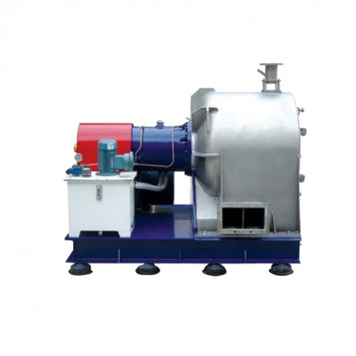

    Центрифуги

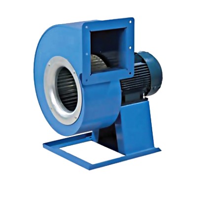

    Вентиляторы

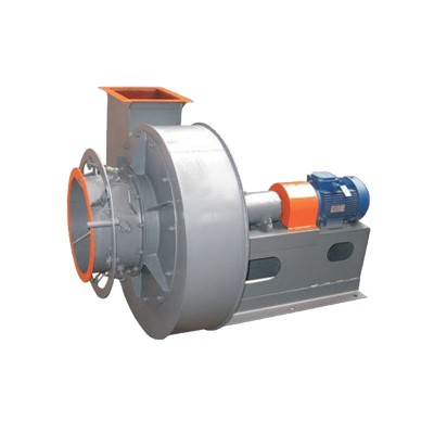

    Дымососы
