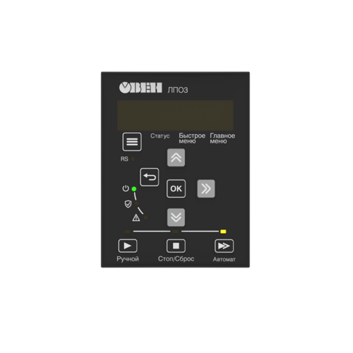

    Локальная панель оператора ЛПО3
    Съемная локальная панель оператора ЛПО3 предназначена для программирования и индикации значений параметров работы прибора. Запрограммированный прибор может функционировать без ЛПО3, поэтому партия из нескольких приборов может комплектоваться одной ЛПО3.
    Преимущества ЛПО:
    • Одна панель на несколько частотников.
    • Возможность копирования и тиражирования параметров.
    • Позволяют легко переносить настройки.
    • Возможен монтаж на удаленную панель шкафа управления с помощью монтажного комплекта KM3.
    • Гарантия 3 года.
    Примечание.
    Съемная локальная панель оператора ЛПО3 для модификаций ПЧВ3 приобретается отдельно.
    Для модификаций ПЧВ3 IP54 локальная панель оператора ЛПО3 является несъемной частью корпуса.

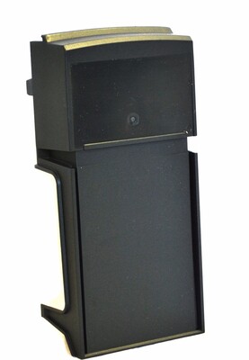

    Крышка КО3
    Крышка КО3
    Служит для повышения защиты корпуса ПЧВ до степени IP21, надежного закрепления сетевых и моторных кабелей и механической защиты от прикосновения к силовым клеммам. Различаются размерами для соответствующих корпусов.
    Примечание.
    Съемная крышка КО3 для модификаций ПЧВ3 приобретается отдельно.
    Для модификаций ПЧВ3 IP54 локальная крышка КО3 не нужна.

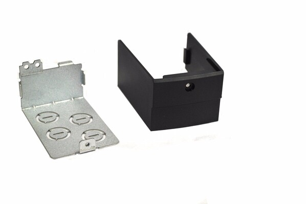

    Кабельная панель ПК3
    Служит для надежного закрепления сетевых и моторных кабелей, гальванического подключения оболочек бронированных кабелей к заземляющей клемме ПЧВ. Принцип действия состоит в подавлении помех путем отвода их энергии на клемму заземления. Крепится к клемме заземления в нижней части корпуса ПЧВ. Различаются размерами для соответствующих корпусов.
    Примечание.
    Кабельная панель ПК3 для модификаций ПЧВ3 приобретается отдельно.
    Для модификаций ПЧВ3 IP54 кабельная панель ПК3 не нужна.
