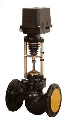

    Односедельные регулирующие и запорно-регулирующие клапаны Авангард для управления тепловодосистемами.
    Гидроклапан применяется при разработке проектов, а также при реконструкции и ремонте действующих РТС, КТС, ЦТП, ИТП, вентиляционных систем, тепловых сетей и других смежных объектов для автоматического регулирования тепловых процессов путем изменения пропускной способности клапана.
