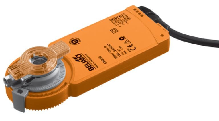

    Приводы для воздушных заслонок Belimo применяются совместно с контроллерами ТРМ33, ТРМ133, ТРМ133М в системах управления приточной вентиляции и кондиционирования HVAC.
    При работе с водяным теплообменником рекомендуется использовать приводы с возвратной пружиной, что способствует защите от замерзания теплообменного оборудования и выхода из строя системы. При отключении электропитания привод возвращается в исходное положение "Закрыто" за счет энергии внутренней пружины.
    BELIMO
    Площадь заслонки / крутящий момент
    Тип управления
    Напряжение питания
    Без доп. переключателей
    С доп. переключателями
    Электроприводы с возвратной пружиной
    0,4 м2 / 2 Нм
    Открыто / закрыто
    24 В
    TF24
    TF24-S
    230 В
    TF230
    TF230-S
    Плавное регулирование
    0…10 В
    24 В
    TF24-SR
    0,8 м2 / 4 Нм
    Открыто / закрыто
    24 В
    LF24
    LF24-S
    230 В
    LF230
    LF230-S
    0…10 В
    24 В
    LF24-SR
    LF24-SR-S
    2 м2 / 10 Нм
    Открыто / закрыто
    24 В
    NF24A
    NF24A-S2
    230 В
    NF230A
    NF230A-S2
    0…10 В
    24 В
    NF24A-SR
    NF24A-SR-S2
    4 м2 / 20 Нм
    Открыто / закрыто
    24 В
    SF24A
    SF24A-S2
    230 В
    SF230A
    SF230A-S2
    0…10 В
    24 В
    SF24A-SR
    SF24A-SR-S2
    Электроприводы без возвратной пружины
    0,4 м2 / 2 Нм
    Открыто / закрыто
    230 В
    CM230-1…
    Открыто / закрыто
    3-позиционное
    24 В
    CM24…
    230 В
    CM230…
    0…10 В
    24 В
    CM24-SR…
    1 м2 / 5 Нм
    Открыто / закрыто
    3-позиционное
    24 В
    LM24A
    LM24A-S
    230 В
    LM230A
    LM230A-S
    0…10 В
    24 В
    LM24A-SR
    230 В
    LM230ASR
    2 м2 / 10 Нм
    Открыто / закрыто
    3-позиционное
    24 В
    NM24A
    NM24A-S
    230 В
    NM230A
    NM230A-S
    0…10 В
    24 В
    NM24A-SR
    230 В
    NM230ASR
    4 м2 / 20 Нм
    Открыто / закрыто
    3-позиционное
    24 В
    SM24A
    SM24A-S
    230 В
    SM230A
    SM230A-S
    0…10 В
    24 В
    SM24A-SR
    230 В
    SM230ASR
    8 м2 / 40 Нм
    Открыто / закрыто
    3-позиционное
    24 В
    GM24A
    230 В
    GM230A
    0…10 В
    24 В
    GM24A-SR
