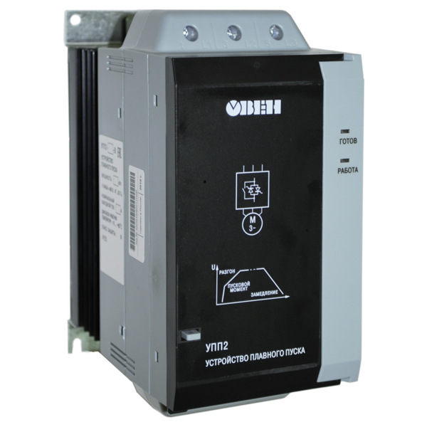

    Линейка устройств плавного пуска УПП2 обеспечивает управление пуском и остановкой электродвигателей мощностью до 110 кВт в режиме плавного нарастания напряжения и разработана для использования с внешним устройством защиты электродвигателя.
    Преимущества ОВЕН УПП2
    • Плавный пуск двигателя (2…20 сек).
    • Плавный останов двигателя (2…20 сек).
    • Регулировка пускового момента (30…70 %).
    • Отключение двигателя при срабатывании:
      • Системы контроля фаз сети.
      • Системы контроля частоты сети.
    • Легкая установка на DIN-рейку устройств до 30 кВт.
    • Встроенный байпас – снижает тепловыделение и увеличивает ресурс работы полупроводников.
    • 2- или 3-проводное управление запуском/остановом.
    • Отличный ресурс по запускам (до 4-x Iном в течение 20 секунд при тяжелом режиме работы).
    • Совместимость с системами электропитания с соединением по схеме «треугольник» и заземлением.
    • Широкий диапазон рабочих температур.
