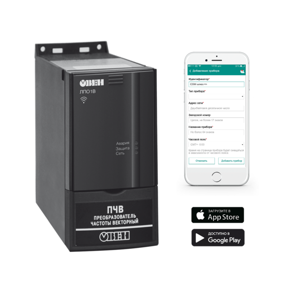

    Локальная панель оператора со встроенной точкой Wi-Fi ЛПО1В предназначена для беспроводной настройки и управления преобразователями частоты линейки ПЧВ1/ПЧВ2. Панель устанавливается в гнездо ЛПО на лицевой стороне ПЧВ аналогично панелям ЛПО1 и ЛПО2.
    С помощью мобильного конфигуратора (доступен в Google Play и App Store), используя ЛПО1В как точку доступа, можно полноценно настраивать и управлять ПЧВ, сохранять и загружать готовые конфигурации параметров.

    Мобильный конфигуратор ПЧВ
    Мобильный конфигуратор универсален и может быть использован для удаленной настройки и управления ПЧВ любой серии. Приложение поддерживает платформы Android и iOS.
    С помощью мобильного конфигуратора можно реализовать два способа удаленного управления ПЧВ:
    • По Wi-Fi-каналу: подключение к ПЧВ осуществляется с телефона по внутренней сети.
    • Через облачный сервис OwenCloud: подключение к ПЧВ осуществляется через OwenCloud из любого места планеты.
