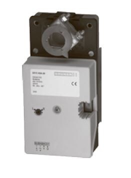

    Приводы для воздушных заслонок Gruner применяются совместно с контроллерами ТРМ33, ТРМ133, ТРМ133М в системах управления приточной вентиляции и кондиционирования HVAC.
    При работе с водяным теплообменником рекомендуется использовать приводы с возвратной пружиной, что способствует защите от замерзания теплообменного оборудования и выхода из строя системы. При отключении электропитания привод возвращается в исходное положение "Закрыто" за счет энергии внутренней пружины.
