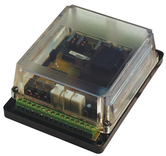

    БУСТ блок управления тиристорами и симисторами
    Предназначен для управления симисторами или тиристорами, работающими с активной нагрузкой: нагревательными элементами печей, инфракрасными лампами и др.
    БУСТ рекомендуется использовать для регулирования мощности совместно с ПИД-регуляторами ОВЕН ТРМ101, ТРМ10, ТРМ151.
    Прибор выпускается в корпусе настенного крепления Н1.
    Функциональные возможности
    • Автоматическое регулирование мощности активной нагрузки с помощью сигналов управления 0(4)…20 мА, 0…5 мА, 0…10 В, поступающих от регулятора (например, ОВЕН ТРМ101, ТРМ10, ТРМ151)
    • Ручное регулирование мощности с помощью внешнего переменного резистора 10 кОм
    • Два метода управления симисторами или тиристорами, в зависимости от инерционности нагрузки и уровня помех в сети
    • Защита силовых тиристоров или симисторов при возникновении аварийных ситуаций: короткого замыкания или превышения номинального тока в нагрузке (с использованием внешних трансформаторов тока)
    • Плавный выход на заданный уровень мощности для предотвращения резких перегрузок питающей сети
    • Светодиодная индикация уровня мощности (10 уровней от 0 до 100 %)
    • Возможность внешней блокировки управления нагрузкой
    • Работа с одно-, двух- и трехфазной нагрузкой
