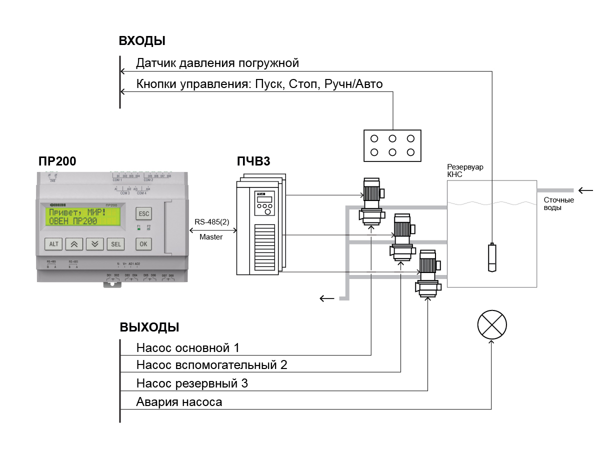

    Автоматизация КНС
    Автоматизация КНС
    Программируемое реле ОВЕН ПР200 идеально подходит для автоматизации КНС, осуществляет управление насосами, защиту оборудования, оповещение персонала, сбор данных и интеграцию в диспетчерскую систему. Прибор обрабатывает сигналы от поплавковых, гидростатических датчиков и при достижении определенного уровня включает или выключает насосы, предотвращая переполнение или "сухой ход". ПР200 регулирует чередование работы насосов основной/резервный, что позволяет значительно продлить срок службы всей насосной группы. Для снижения пусковых токов и гидроударов по трубопроводам ПР200 управляет насосами через устройства плавного пуска или частотный преобразователь. Интеграция в SCADA-системы и облачный сервис OwenCloud реализована через интерфейс RS-485, что обеспечивает лёгкое подключение, удалённое управление и мониторинг.

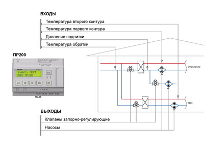

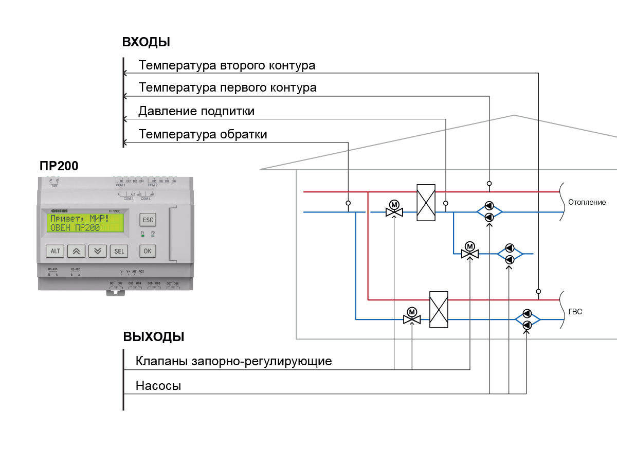

    Управление отоплением и ГВС
    ОВЕН ПР200 совместим с системами ГВС и отопления, включающими до четырёх независимых контуров. Прибор обеспечивает поддержание давления за счет управления группами циркуляционных и подпиточных насосов. Готовые макросы в Owen Logic способствуют сокращению сроков разработки программы с различными режимами работы (день/ночь, зима/лето и т.п.) и их автоматическую смену. Простая интеграция в SCADA-системы и облачный сервис OwenCloud через RS-485 обеспечивает удаленное управление и мониторинг.

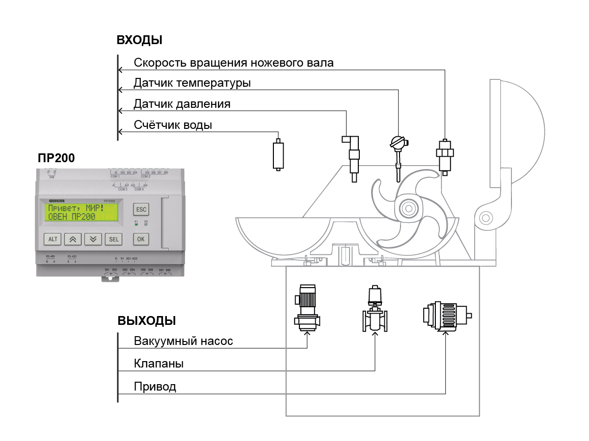

    Управление промышленным куттером
    Программируемое реле ОВЕН ПР200 может применяться для автоматизации установок с открытыми и вакуумными куттерами. Прибор объединяет управление температурой, скоростью вращения чаши и поддержанием вакуума для обеспечения стабильного качества продукта. Реле получает сигнал с датчика температуры, установленного в чаше, и на его основе автоматически корректирует процесс: снижает скорость вращения ножей или осуществляет подачу воды. Простая интеграция в SCADA-системы и облачный сервис OwenCloud через RS-485 обеспечивает удаленное управление и мониторинг.

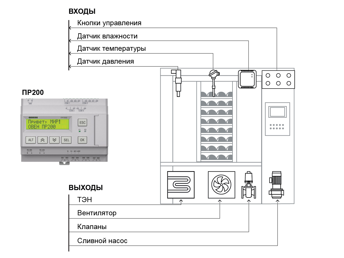

    Управление промышленным расстоечным шкафом
    Программируемое реле ОВЕН ПР200 применяется для автоматизации расстоечного шкафа, с целью поддержания заданной температуры и влажности. ПР200 принимает сигналы с датчиков температуры, влажности и давления и по заданной программе включает/выключает нагрев, увлажнение и подачу воздуха, обеспечивая оптимальные условия для расстойки теста. Простая интеграция в SCADA-системы и облачный сервис OwenCloud через RS-485 обеспечивает удаленное управление и мониторинг.

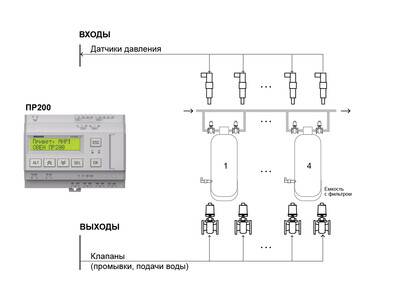

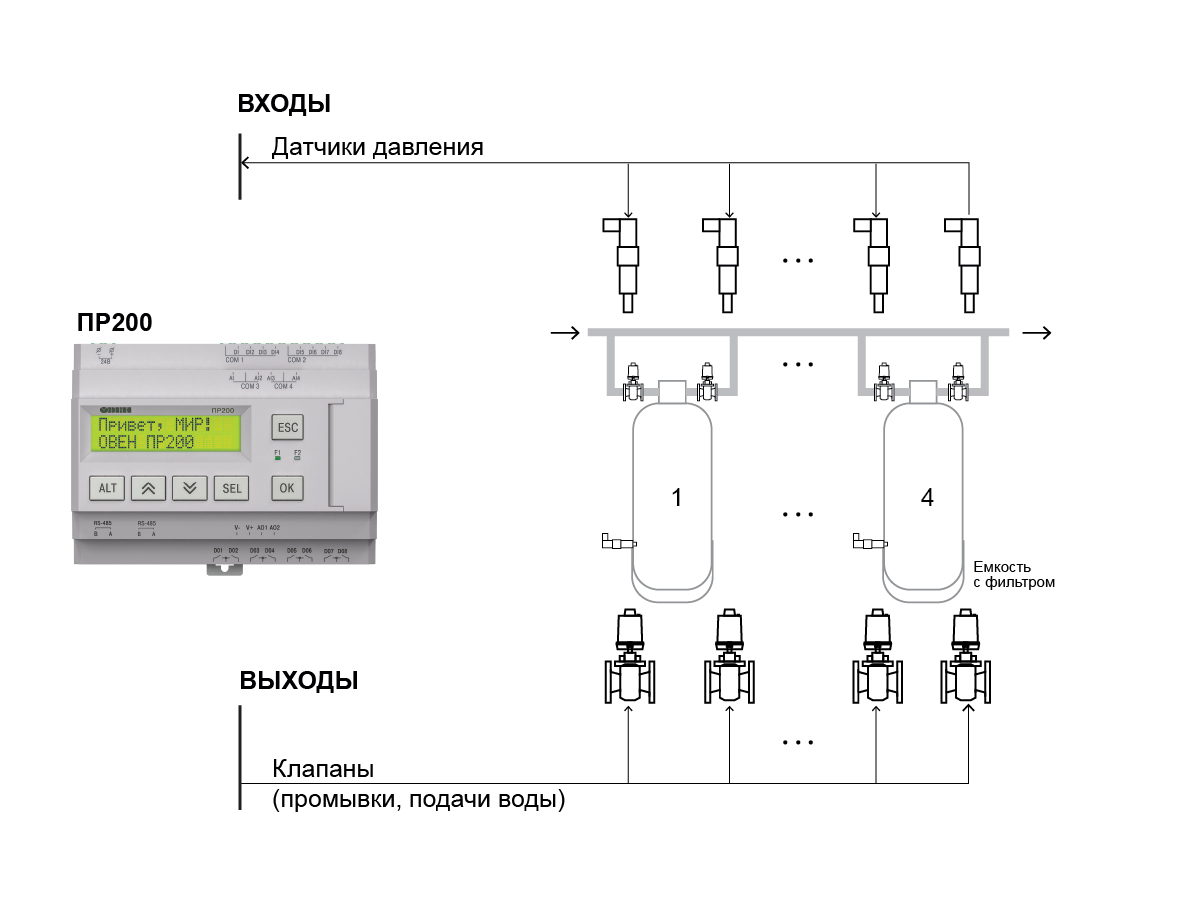

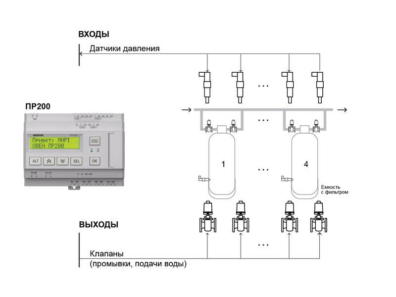

    Управление системами фильтрации воды
    Программируемое реле ОВЕН ПР200 часто применяется для автоматизации систем фильтрации воды. Прибор считывает давление до и после фильтров и управляет автоматической промывкой, собирает данные и передает их на диспетчерский пункт или в облако OwenCloud через RS-485 и обеспечивает удаленное управление и мониторинг. Дополнительно ПР200 может контролировать уровень воды в промежуточных резервуарах, исходной и чистой воды. На основе этих данных контроллер открывает/закрывает подпиточные клапаны, не допуская перелива или "сухого хода" насосов.

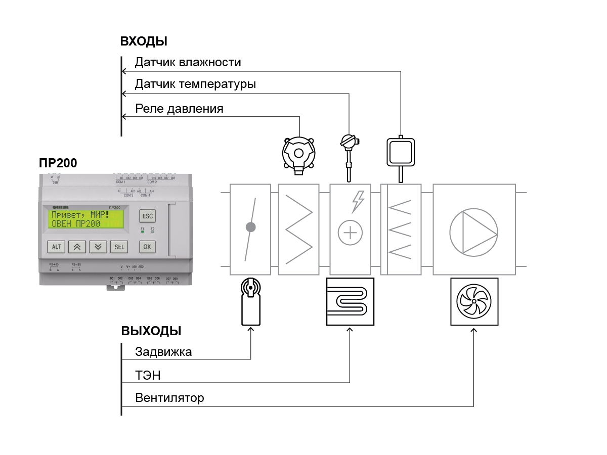

    Управление вентиляцией
    ОВЕН ПР200 идеально подходит для автоматизации приточных и приточно-вытяжных систем вентиляции. Устройство обеспечивает поддержание заданной температуры и влажности за счет управления теплообменниками и группами вентиляторов. Готовые макросы сокращают сроки разработки программы с различными режимами работы (день недели, день/ночь, прогрев и т.д.) и их автоматическую смену. Интеграция в SCADA-системы и облачный сервис OwenCloud реализована через интерфейс RS-485, что обеспечивает лёгкое подключение, удалённое управление и мониторинг.
