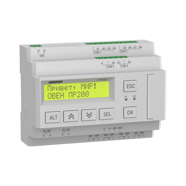

    Степень защиты корпуса IP20
    Дискретные входы
    Дискретные выходы
    Аналоговые входы
    Аналоговые выходы
    Интерфейс USB Device
    OWEN Logic
    от 12 614,80
    Примеры применения
    ПР200-230
    ПР200-24
    Программирование
    Среда программирования
    Owen Logic
    Объем Retain-памяти
    1016 байт
    Стек
    динамический
    Объем памяти сетевых переменных (режим slave)
    128 байт
    Объем памяти сетевых переменных (режим master)
    128 байт
    Память ПЗУ
    128 кбайт
    Память ОЗУ
    32 кбайт
    Интерфейс программирования
    miniUSB
    90…264 В (номинальное 230 В, при 50 Гц)
    127...373 В (номинальное 230 В)
    19...30 В (номинальное 24 В)
    Минимальное время цикла
    1 мс (зависит от сложности программы)
    Часы реального времени
    есть
    Модули расширения ПРМ
    да, до 2 шт.
    Встроенный источник питания
    есть (в зависимости от модификации)
    нет
    Дискретные входы
    Количество
    8
    Тип
    Дискретный фазовый (ДФ)
    Подключаемые датчики
    коммутационные устройства (контакты кнопок, выключателей, герконов, реле и т.п.)
    ~230 В
    Гальваническая развязка
    групповая по 4 входа (1-4, 5-8)
    Электрическая прочности изоляции
    2830 В, групповая – 1780 В
    Тип
    Дискретный (Д)
    коммутационные устройства (контакты кнопок, выключателей, герконов, реле и т.п.), датчики, имеющие на выходе транзистор p-n-p-типа с открытым коллектором
    =24 В
    Аналоговые входы
    Количество
    до 4
    Тип измеряемых сигналов
    0…10 В, 4…20 мА, 0…4 кОм
    Разрешающая способность АЦП
    12 бит
    Период обновления значений всех каналов, не более
    10 мс
    Работа в дискретном режиме
    да
    отсутствует
    Дискретные выходы
    Количество
    до 12
    Тип
    релейные (нормально-разомкнутые) и транзисторные ключи (n-p-n-типа)
    Релейные (Р):
    5А при напряжении не более 250 В перем. тока, cos φ > 0,95
    3 А при напряжении не более 30В пост. тока
    Транзисторные (К):
    0,2 А при напряжении не более 60 В постоянного тока
    групповая по 2 выхода
    групповая по 4 выхода
    2830 В
    Аналоговые выходы
    Количество
    до 2
    Тип аналогового выхода
    4...20 мА (И) или 0...10 В (У) – выбирается при заказе
    Разрядность ЦАП
    10 бит
    выход 4…20 мА (И): индивидуальная 2830 В
    выход 0…10 В (У): групповая 2830 В
    Коммуникационные возможности
    Интерфейс RS-485 (до 2 шт. – выбирается при заказе)
    Протокол связи
    Modbus RTU/ASCII
    Режим работы
    Master/Slave
    Индикация и управление
    Тип дисплея
    текстовый монохромный ЖКИ с подсветкой, 2×16 символов
    Поддерживаемые языки
    русский, английский
    Количество механических кнопок
    6
