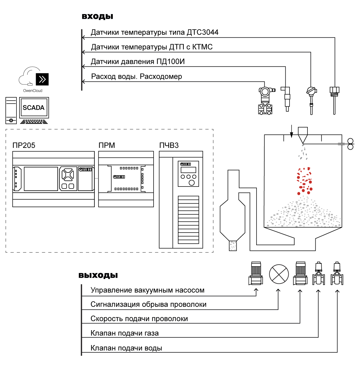

    При запуске установки на катод и промежуточный электрод подается питание (40 А, 100 В), поджигается дежурная дуга для ионизации пространства. Запускается двигатель для подачи проволоки.
    Из рабочей камеры форвакуумный насос откачивает воздух, и камера заполняется инертным газом – аргоном или гелием. Расход газа 200 л/мин. Проволока перемещается в зону плазменного потока, в результате ее расплавления образуются капли расплава, которые при остывании формируются в сферические частицы. Распыленные частицы порошка под действием силы тяжести пролетают вниз рабочей камеры. Охлажденные сферические частицы собираются в сборнике. Функциональная схема установки плазменной атомизации показана на рис. 1.

    Со временем пришло понимание необходимости разработки нового алгоритма управления с учетом технологических параметров, сохранения данных и возможности удаленного мониторинга. В результате была разработана система на базе программируемого реле ОВЕН ПР205 с модулем расширения ПРМ (рис. 1). Управление процессом плазменного распыления обеспечивает система, основу которой составляют средства автоматизации ОВЕН:
    • программируемое реле ПР205;
    • преобразователь частоты ПЧВ3;
    • датчик давления ПД100И;
    • датчик температуры ДТС3044;
    • датчик температуры ДТП с КТМС.
    Для измерения объемного расхода воды применяется расходомер. Для удобного наблюдения за процессом используется SCADA-система на ПК.
    Рис. 2. Функциональная схема плазменной атомизации
    Рис. 1. Функциональная схема плазменной атомизации
    Поскольку дискретных входов и выходов не хватало, установили модуль расширения ПРМ. К ПР205 подключены датчики температуры типа ДТС и датчик давления. Клапаны, установленные на патрубках, регулируют подачу воды.
    Помимо электрических параметров тока и напряжения при возбуждении электрической дуги, система контролирует скорость подачи проволоки, расход воды, давление газа, массу получаемого порошка, сигнализирует о нестандартных ситуациях.
    Дискретные сигналы ПР205 управляют клапанами, установленными на трубопроводе подачи и отвода воды, а также на газопроводе. Скорость подачи проволоки регулирует преобразователь частоты ПЧВ3. Входные сигналы на ПР поступают от ПЧВ, датчиков температуры, давления и счетчика воды. Выходные сигналы управляют вакуумным насосом, клапанами и приводом (4...20).

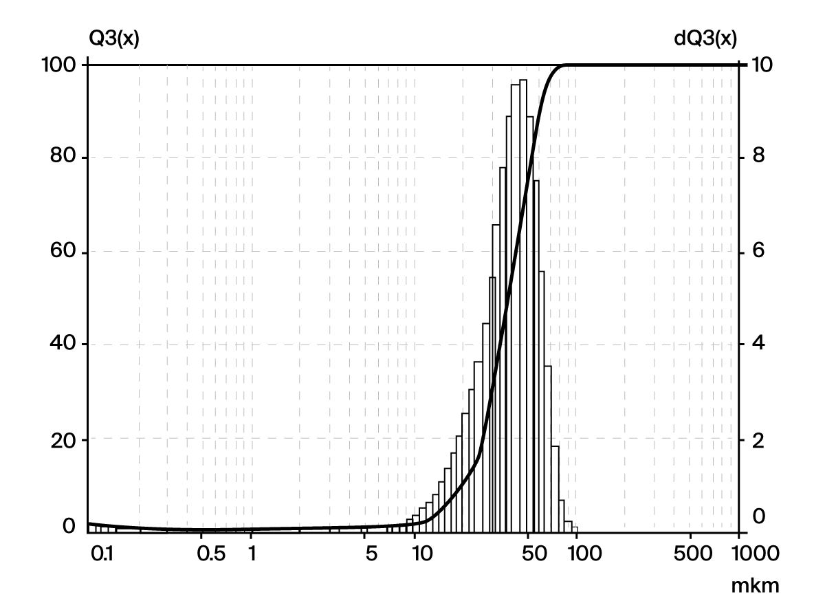

    На установке получены несколько видов порошков. Морфология частиц полученного порошка сплава методом плазменного распыления оценивалась на электронном микроскопе РЭМ JSM-IT500.
    Рис. 2. Распределение частиц порошка по размерам
    Полученные частицы порошка имеют сферическую форму без поверхностных дефектов. Фракционный состав порошка сплава оценивали на лазерном дифракционном анализаторе размера частиц FritschParticleSizer. Средний размер частиц порошка (40 мкм) показан на диаграмме гранулометрического состава (рис. 2).
