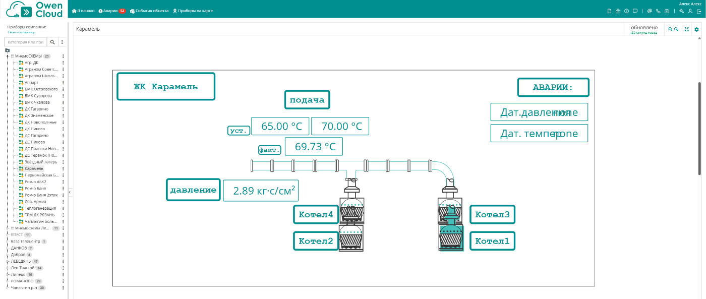

    Мнемосхема котельной жилого комплекса

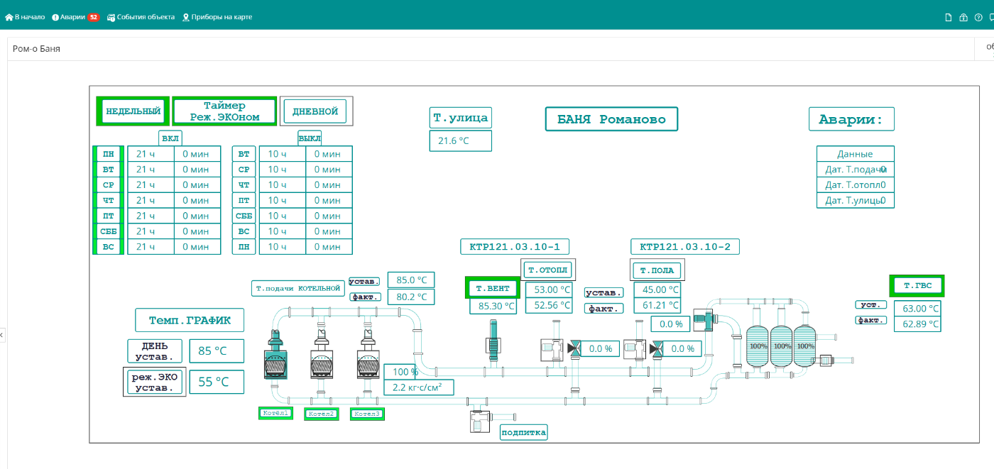

    Мнемосхема котельной банного комплекса

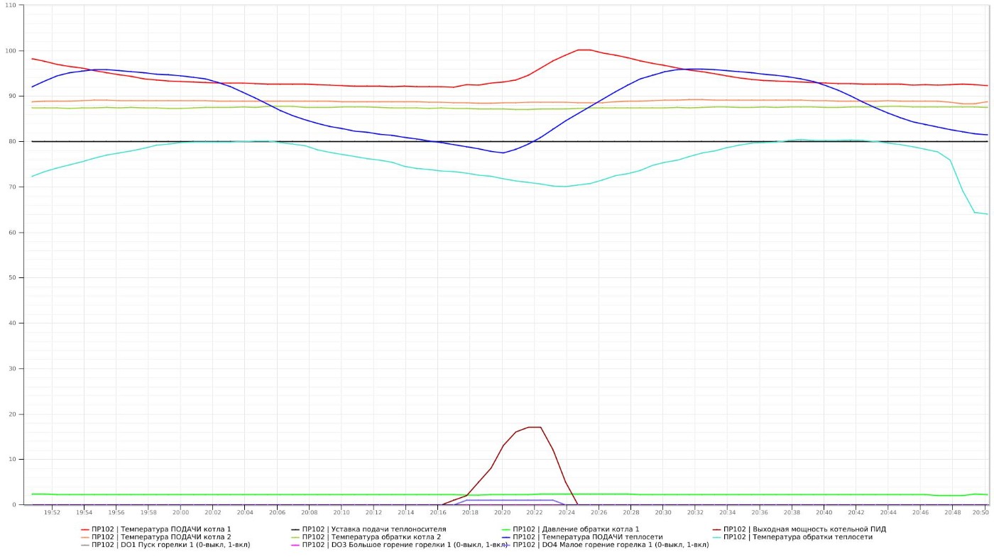

    OwenCloud предоставляет доступ ко всем основным параметрам котельной в режиме реального времени — температуре, давлению, состоянию насосов, положению клапанов и другим сигналам. Кроме текущих значений, доступны архивные графики, которые позволяют отследить динамику изменений и быстро найти причину отклонений.

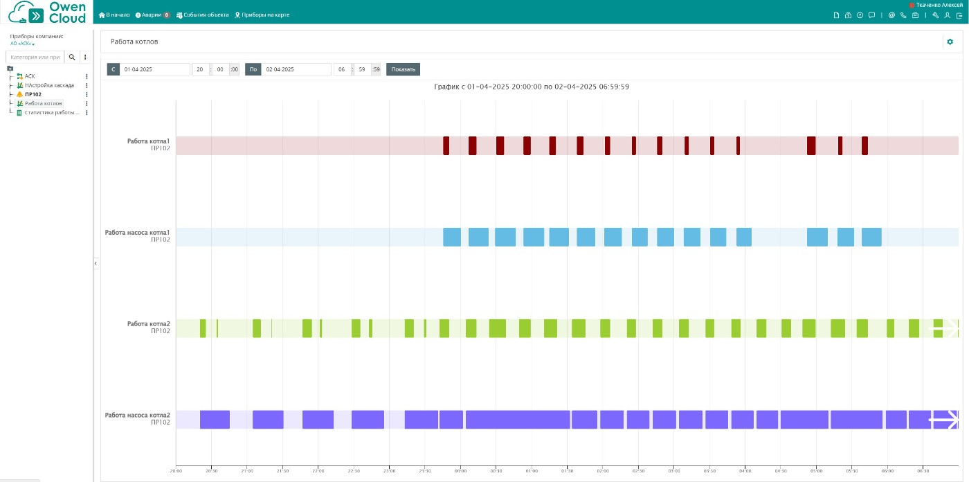

    А.Т.: «Открыл график, вижу: котёл остановлен, а в каскаде остался. Понимаю, что ошибка в алгоритме, а не в железе. Значит, ехать не надо. Просто высылаем правку».
    Несколько приборов отображаются на одном графике, что позволяет видеть зависимость одного от другого
    Удаленный просмотр сигналов позволяет заранее определить, что именно произошло. Это не только экономит время на выездах, но и повышает точность формулировки задания для обслуживающего персонала. В некоторых случаях проблему можно вообще устранить дистанционно, внеся изменения в настройки через OwenCloud.
