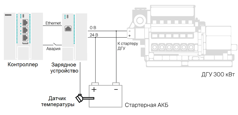

    Пример применения ЗУ

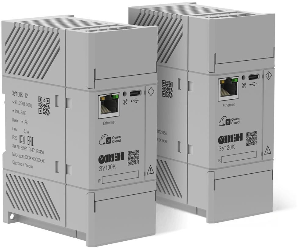

    ЗУ100К и ЗУ120К
    ЗУ100К и ЗУ120К
    В апреле 2025 года компания ОВЕН открыла продажу принципиально новых приборов для своей номенклатуры: зарядные устройства ЗУ100К и ЗУ120К. Данные устройства осуществляют не только непрерывную поддержку заряда АКБ токами до 6 и 11 А, но и позволяют пользователю самостоятельно настроить верхние границы напряжения заряда АКБ и тока заряда, а также передают на верхний уровень информацию о состоянии линии питания посредством наличия интерфейса Ethernet.
    Приборы полностью российского производства. ЗУ100К и ЗУ120К содержат все самое лучшее из разработок последних лет. Зарядные устройства не только функциональны и надежны, но и удобны для монтажа и эксплуатации в сложных климатических условиях.
    Устройства работают как со свинцово-кислотными и литиевыми аккумуляторами, так и с другими типами АКБ. Подходят для совместной работы с дизельными, бензиновыми и газовыми электростанциями и другим промышленным оборудованием.
    Технические характеристики ЗУ100К и ЗУ120К
    • Ток заряда до 6 А для ЗУ120К-24;
    • Ток заряда до 11 А для ЗУ100К-12;
    • Являются частью экосистемы ОВЕН, имеют интерфейсы Ethernet и USB для конфигурирования и регулировки параметров (напряжение, ток и др. С помощью Owen Configurator), удаленный мониторинг (облачный сервис owencloud)
    • Предназначены для эксплуатации в расширенном климатическом диапазоне -40…+60 °С без снижения рабочих характеристик;
    • Компактная ширина корпуса – всего 52 мм;
    • КПД не менее 90 %;
    • Работа с различными типами и номиналами АКБ;
    • Контроль наличия внешней АКБ, измерение внешней температуры АКБ.
