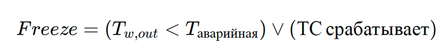

    На вопрос «какой датчик правильный», ответим честно – оба: с логикой ИЛИ на срабатывание защиты.
    Так все-таки вместе или порознь
    Читается формула просто: защита срабатывает, если температура воды на выходе из теплообменника Tw,out упала ниже аварийной уставки ИЛИ если капиллярный термостат ТС сработал механически прямо на металле. Знак ∨ - это логическое «или». Абсолютно не нужно, чтобы оба датчика одновременно кричали, что «все плохо» - к тому моменту будет уже поздно.
    Датчик обратной воды ловит общую тенденцию. Капиллярный термостат на металле теплообменника ловит локальный холод там, где датчик воды слеп. Они не дублируют друг друга, а прикрывают принципиально разные уязвимости.
    Плюс двойного канала в том, что вероятность поймать замерзание в нестандартных ситуациях значительно выше. Но тут нужна другая логика восстановления, здесь уже работает «И» – оба канала должны вернуться в норму до разрешения перезапуска. Если этого не учесть, получим ложные срабатывания и инженеров, которые «лечат» это поднятием порогов, пока защита не становится чисто декоративной. Мы видели такие объекты. Там стоит контроллер с уставкой -3 °C и это называется «оптимизацией под объект». Но двойной канал детекции – это еще не вся история. Даже с правильными датчиками система может замерзнуть, если алгоритм запуска написан без понимания того, что происходит внутри теплообменника в первые минуты после команды «Старт».
