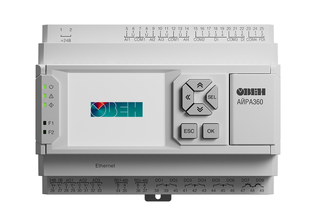

    Почему ОВЕН АЙРА360?
    ОВЕН АЙРА360 создан специально для автоматизации вентиляционных установок любого типа. Что самое удобное – для старта работы не нужно писать программу: всю вентиляционную систему можно настроить всего за несколько минут с помощью «Мастера настройки» в программе Owen Configurator. Инженер задает тип установки, состав оборудования и параметры работы, после чего формируется готовая структура управления. В контроллере уже реализованы все базовые функции управления ПВУ: регулирование температуры, управление нагревом и охлаждением, защита оборудования, контроль состояний и работа по расписанию.

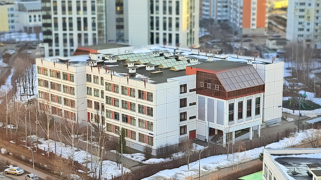

    Типовой проект: школа с приточно-вытяжной вентиляцией
    Для организации нормального воздухообмена, рассчитанного по ГОСТам и нормативам, в учебных классах общеобразовательной школы установлена стандартная приточно-вытяжная система с роторным рекуператором.
    В состав вентустановки входят:
    • роторный рекуператор с защитой от обмерзания;
    • водяной нагреватель с аналоговым управлением; • электрический нагреватель для предварительного нагрева и догрева поступающего воздуха;
    • фреоновый охладитель (две ступени);
    • вентиляторы с управлением скоростью вращения;
    • фильтры (PDS) с контролем загрязнения;
    • датчики температуры наружного и внутреннего воздуха;
    • приточные клапаны с обогревом и концевыми выключателями.
    Это типовая схема вентиляции с повторяемой логикой действия. Разработка индивидуального алгоритма управления в данном случае нецелесообразна.
    Автоматизация вентсистемы на базе ОВЕН АЙРА360
    Поскольку ключевым ограничением для данного проекта стало использование отечественного оборудования и автоматики, в качестве главного управляющего устройства был выбран специализированный контроллер для вентиляционных систем ОВЕН АЙРА360. Для увеличения количества входов и выходов использованы два модуля расширения для программируемых реле ОВЕН ПРМ-1 И ПРМ-2. Подключение модулей осуществляется по внутренней шине.

    Благодаря наличию Ethernet контроллер напрямую интегрируется с OwenCloud, что обеспечивает:
    • удаленный мониторинг параметров;
    • управление режимами работы;
    • контроль состояния оборудования;
    • доступ к диагностической информации.
