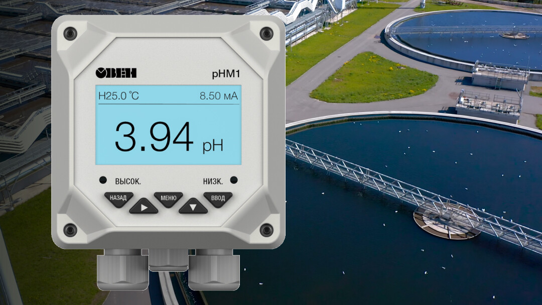

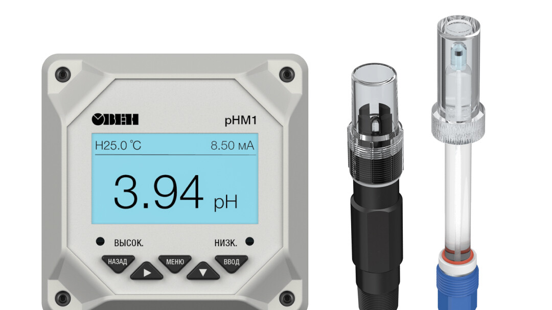

    Для исключения избыточных расходов на реагенты и поддержания раствора нужного качества в системах с дозированием pH рекомендуем применять промышленные pH-метры, например, контроллер pHM1 с интерфейсом RS-485 и линейка датчиков рН-хххх.
    Контроллер pHM1 и датчики рН-хххх
    Контроллер рН для базовой автоматизации
    Для базовой автоматизации процесса дозирования нужен только контроллер pH, совместимый с ним датчик и аксессуары для монтажа электрода.
    Промышленный электрод устанавливается в трубопровод с реагентом или раствором кислоты и непрерывно измеряет pH и температуру при высоком давлении, высокой скорости потока и в агрессивной среде.
    Измеренные значения поступают на контроллер pH, который автоматически сравнивает их с заданным уровнем и подает сигнал на клапан или задвижку для добавления реагента. Это позволяет поддерживать нужную концентрацию без ручного контроля. При необходимости pH-метр можно подключить к ПЛК для более точного управления и ПИД-регулирования.

    Эталонная температура измерения pH — 25 °C. При отклонении на каждые 10 °C значение pH может изменяться на 0,3–0,4 единицы. Контроллер pHM1 автоматически измеряет pH и температуру и корректирует показания с помощью встроенной температурной компенсации (АТК), исключая ошибки при колебаниях температуры.
    Кроме того, при длительной работе в агрессивных средах, контакте с белками, маслами на стеклянной мембране электрода образуется гидратированный слой, который ухудшает электрический отклик сенсора. Чтобы минимизировать влияние старения электрода, его необходимо периодически калибровать. Рекомендуемый интервал — каждые 2–3 месяца, однако точная периодичность зависит от условий эксплуатации и степени загрязнения мембраны. В контроллере pHM1 реализована калибровка по двум или трём точкам, при этом трёхточечная калибровка обеспечивает максимальную точность до 0,02% pH.
