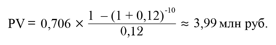

    Сколько стоит автоматизация в реальных деньгах с учетом времени
    Если на совещании придет человек с калькулятором и вопросом про NPV, просто скажите ему: «Мы учли, что рубль сегодня дороже рубля завтра». В нашем случае это легко доказать, если взять полученный в рассмотренном выше примере годовой эффект 706 тыс. руб. и посчитать его на горизонте 10 лет со ставкой дисконтирования 12 % (стоимость денег для предприятия). И никакой магии. Простая сумма была бы 7 млн. А приведенная стоимость (PV) будет:
    Даже с учетом обесценивания денег, мы получаем почти 4 миллиона рублей реальной выгоды в сегодняшних ценах. Вычитаем отсюда стоимость проекта (допустим, 3 млн) – и проект все равно в плюсе.

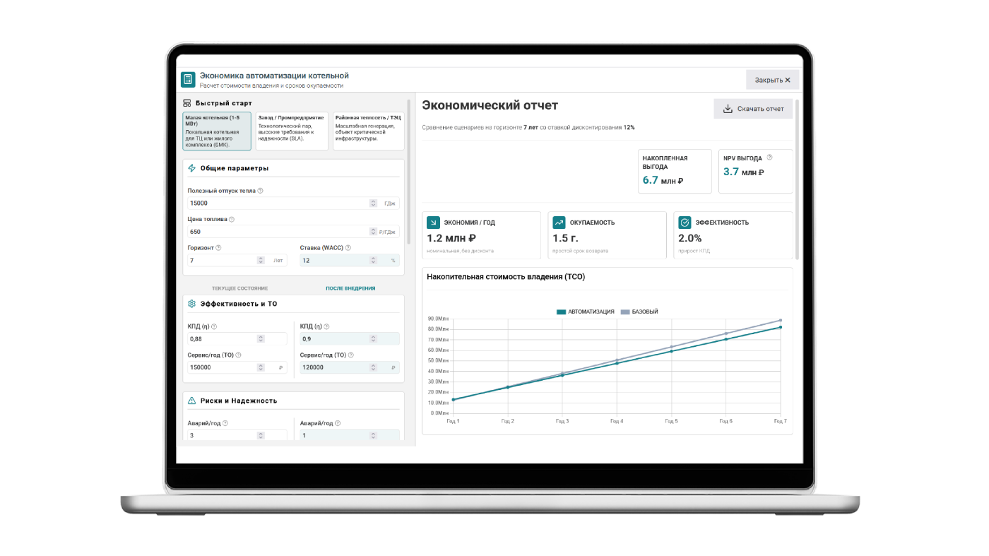

    Онлайн-расчет стоимости владения котельной за 5 минут
    Мы понимаем, что считать все это вручную – то еще удовольствие. Поэтому, чтобы вы не мучались с Excel-таблицами, мы сделали для вас готовый инструмент – Онлайн-калькулятор TCO Котельной, в который перенесли всю эту методику на удобный веб-интерфейс.
    Что умеет наш калькулятор:
    1. Считает все сам: Вбиваете мощность и цену газа – получаете расклад по годам.
    2. Сравнивает сценарии: Наглядно показывает разницу между «Оставить как есть» и «Автоматизировать».
    3. Рисует график окупаемости: Сразу видно, когда линия накопленной экономии пересечет затраты на внедрение.
    4. Готовый отчет: Можно выгрузить PDF, который не стыдно положить на стол руководителю.
      Вам нужно всего несколько цифр (выработка, цена газа, текущий КПД, аварийность, стоимость часа простоя), а остальное калькулятор сделает за вас.
