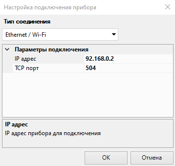

    Сетевые настройки
    Сетевые настройкиДля приборов второго поколения (ПР103, ПР205 и ПР225) расширены сетевые настройки. Теперь в Owen Logic при подключении к прибору можно изменить TCP-порт. Это позволяет подключаться к нескольким приборам через один маршрутизатор и внешний IP-адрес. При прямом подключении используется порт 502.
