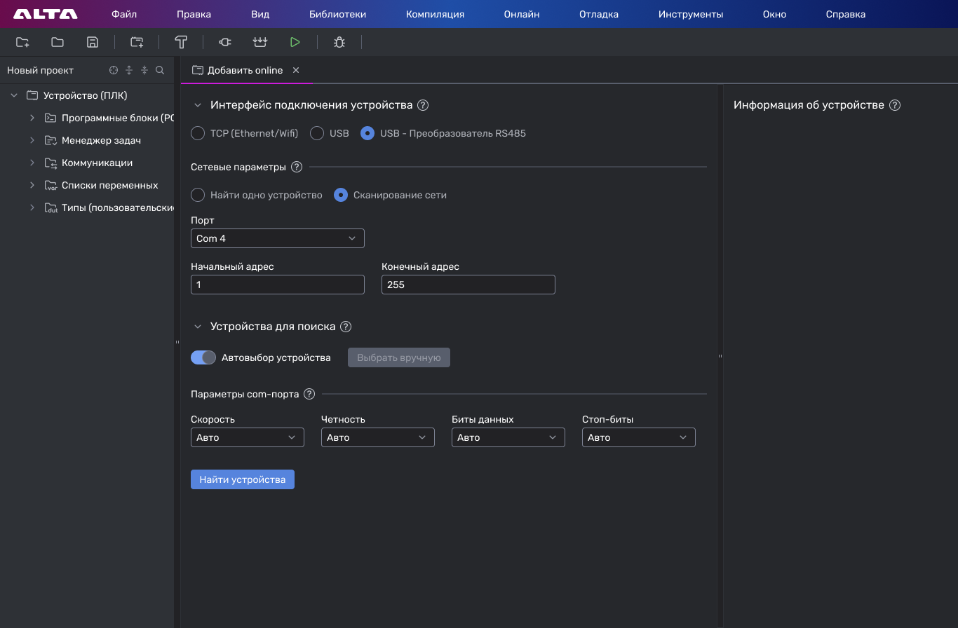

    Добавлять устройства стало проще
    Теперь при добавлении устройства достаточно выбрать способ подключения: Ethernet, USB или преобразователь «USB – RS-485», а затем указать необходимые параметры соединения. Выбирать протокол больше не нужно. При прямом подключении по USB дополнительные настройки соединения не требуются.
    Добавлять устройства стало прощеВ окне добавления доступна информация о выбранном приборе.

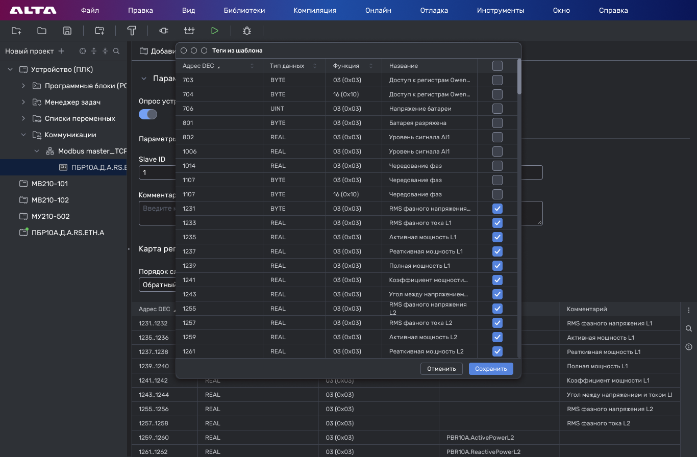

    Карта тегов для Modbus-обмена формируется автоматически
    Для настройки обмена больше не нужно ждать публикации готового шаблона на сайте или искать его на форуме. Добавьте поддерживаемое устройство в конфигуратор и экспортируйте его карту тегов в Modbus Slave Device внутри ALTA IDE.
    Карта тегов для Modbus-обмена формируется автоматическиТеги с адресами регистров и типами данных сформируются автоматически из описания устройства. Это позволяет подготовить карту обмена без ручного переноса адресов регистров. При необходимости список тегов можно настроить вручную, отметив галочками только нужные для обмена данные.
