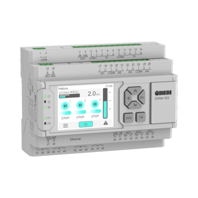

    Старт продаж нового контроллера для насосов СУНА-123
    2 октября 2026 года компания ОВЕН открывает продажи СУНА-123 – контроллера для управления насосами с прямым пуском или одним ПЧ на группу.
    СУНА-123 контроллер насосных групп для насосов с прямым пуском или одним общим ПЧ
    СУНА-123 – контроллер для управления двумя или тремя насосами с прямым пуском или одним общим ПЧ. В новых проектах он заменяет СУНА-121 и СУНА-122 и объединяет их сценарии: один алгоритм работает с двумя или тремя насосами, а нужное количество задается в настройках. Благодаря этому один контроллер подходит для разных конфигураций насосной группы.
    Контроллер построен на новой аппаратной платформе и оснащен цветным экраном, Ethernet и двумя интерфейсами RS-485. Два RS-485 позволяют одновременно управлять ПЧ и подключать контроллер к системе диспетчеризации. Ethernet обеспечивает прямое подключение к OwenCloud без шлюза. ПЧВ ОВЕН подключаются по RS-485 без дополнительной настройки, ПЧ других производителей – через аналоговый выход.
    Возможности СУНА-123
    • Чередование до трех насосов для равномерной выработки ресурса.
    • Автоматическое включение резерва при отказе основного насоса.
    • Поддержание заданного давления или уровня по аналоговым и дискретным датчикам.
    • Осушение резервуара КНС с контролем тока двигателей.
    • Контроль каждого насоса по датчику перепада давления.
    • Защита двигателя от перегрева по резистивным датчикам температуры (в алгоритмах без ПЧ).
    • Защита насосов по датчику сухого хода.
    • Контроль аварий, фиксация сбоев и журнал аварий.
    • Автоматический переход на безопасную аварийную стратегию при неисправности.
    * На старте к заказу доступны две модификации: СУНА-123.230.01.00 и СУНА-123.230.02.00. Об открытии продаж остальных модификаций сообщим дополнительно.
    Подробнее СУНА-123
