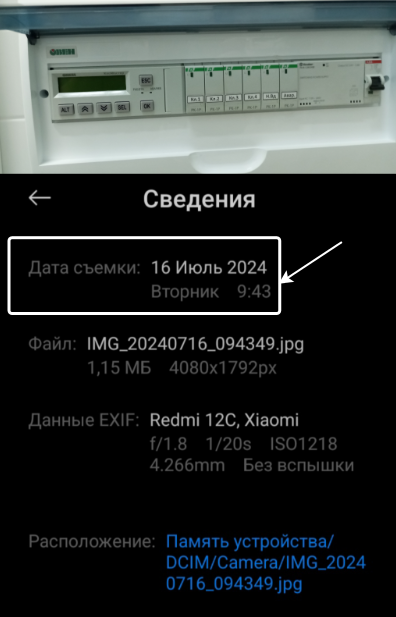

    Но приятно проверить результат своих трудов ,что наши швейцарские часы более не сбоят)

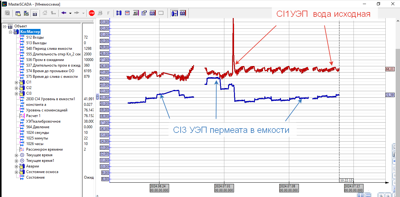

    По периодической промывке системы хранения и распределения пермеата накопили немного статистики. Добавлял в предыдущий пост. В среднем смещение в плюс на две минуты. Попробуем уменьшить периодичность с 1300 минут на 1298....и так постараемся закрепить промывку в районе часа ночи.
    Был небольшой сбой в виртуальной машине где крутится SCADA и часть тренда за 11 число выпало....но это не страшно....впереди еще много статистики))
ID:	77247 Вот так в ОРС сервере меняю уставку с 1300 на 1298...
ID:	77248 И вот наш тренд ежедневных промывок
    Все отлично работает у КосМастер... рассинхрон времени 1-3 сек благодаря нашему блоку периодической синхронизации времени в MS3.13....
    уровнемер по входу CI4 отлично работает благодаря ДС.ПВТ.4 с двумя электродами

    и благодаря макросу коррекции уровня...видно как получается небольшой дрейф от сработки электроконтактного поплавка управляющего уровнем наполнения...
    По электропроводности пермеата тоже пока держимся на уровне 21 мкСм... минимум в начале июня был 16 мкСм
ID:	77249 Укрупненный тренд для CI3 за 23 дня ___Нажмите на изображение для увеличения.
    Вода исходная на тренде у меня она уменьшенная в 10 раз для наглядности. Удобно ... получаемые значения мысленно умножаем на 10 ...зато как отлично масштабируются... то есть если значение на тренде 65.97 это фактически 659.7 мкСм для воды исходной
ID:	77241 тренд с % уровнем в емкости и давлением на мембранах за 23 дня...

    А теперь обратим внимание на время в архиве МS. В 9:43 происходит обрыв связи и последующий сброс уставки на 1440м. Потом значение меняется через пару минут на 1298 ... это я его ввожу с панели КосМастер. Далее видно опять потеря связи.....это я проверил перезагрузкой записалось ли значения в КосМастер. Но после включения таймер не продолжил счет с 1284 а начал отсчет сначала...с 1298. То есть значение таймера введенное с панели сохраняется при перезагрузке по питанию но таймер при этом сбрасывается на начало счета ((((((
