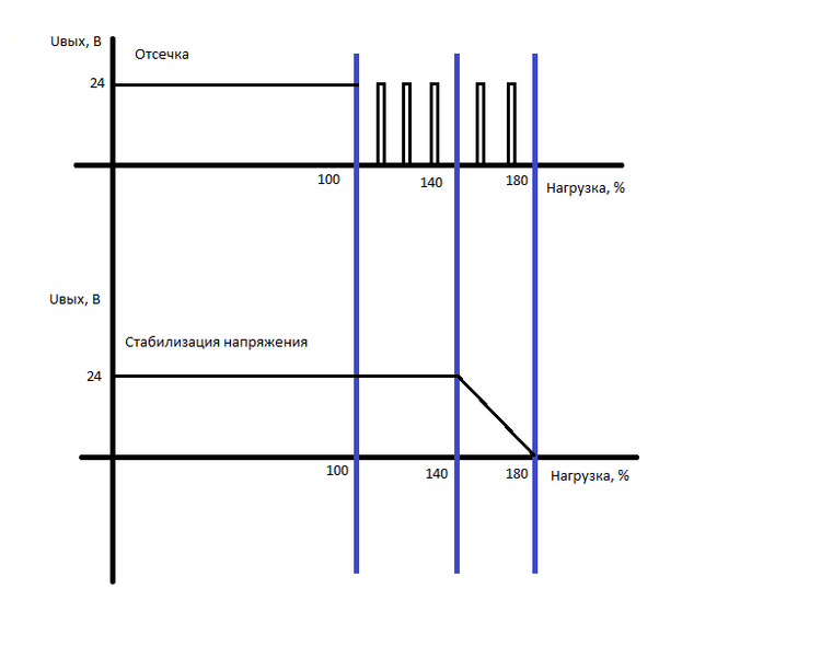

    Реализация защиты по перегрузке в источниках питания ОВЕН
    Рис. 1. Реализация защиты по перегрузке в источниках питания ОВЕН
