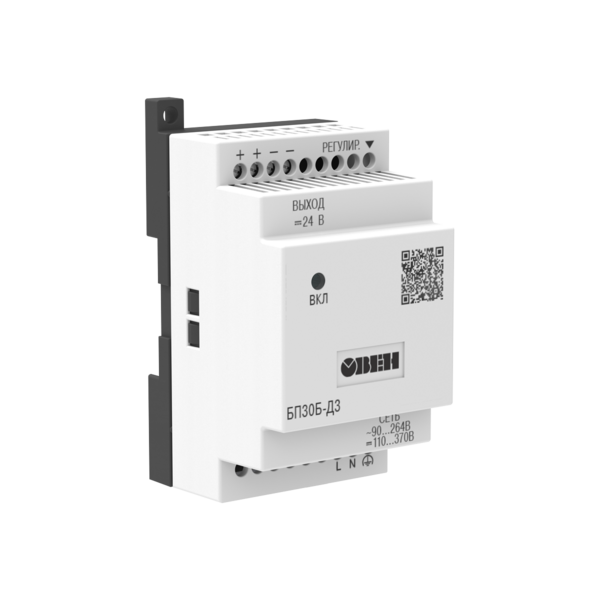

    Блоки питания ОВЕН БП30Б-С, БП60Б-С, БП120Б-C предназначены для питания стабилизированным напряжением 24 В постоянного тока приборов автоматики и других радиоэлектронных устройств.
    Преимущества блоков питания для тяжелых условий эксплуатации ОВЕН БП30Б-С, БП60Б-С, БП120Б-C:
    • Сохраняют стабильное выходное напряжение и 100 % выходной мощности в широком диапазоне температур: от -40 до +70 °С.
    • Выдерживают перегрузку по току до 110 %.
    • Имеют низкий уровень пульсаций выходного напряжения (< 0,5 % Uвых).
    • Обеспечивают высокий КПД (более 85 %).
    • Защищают от КЗ в цепях 24 В постоянного тока.
    • Не требует дополнительного охлаждения.
    Современная схемотехника обеспечивает максимально эффективное отведение тепла при работе в условиях высоких и низких температур. Выпускаются в пластиковых корпусах с креплением на DIN-рейку. Все компоненты блоков питания БПхБ-С протестированы на устойчивую работу в условиях низких (до -40 ºС) и высоких (до +70 ºС) температур.
    Основные функции
    • Преобразование переменного / постоянного напряжения в постоянное стабилизированное напряжение.
    • Стабильная работа в широком диапазоне входных напряжений без снижения характеристик выходного напряжения.
    • Успешный запуск нагрузки с большими входными емкостями (панели оператора, модемы и т.д.).
    • Защита от перенапряжения и импульсных помех на входе.
    • Защита от перегрузки, короткого замыкания и перегрева.
    • Регулировка выходного напряжения с помощью внутреннего подстроечного резистора в диапазоне ±8 % от номинального выходного напряжения с сохранением мощности.
    • Индикация о наличии напряжения на выходе.
