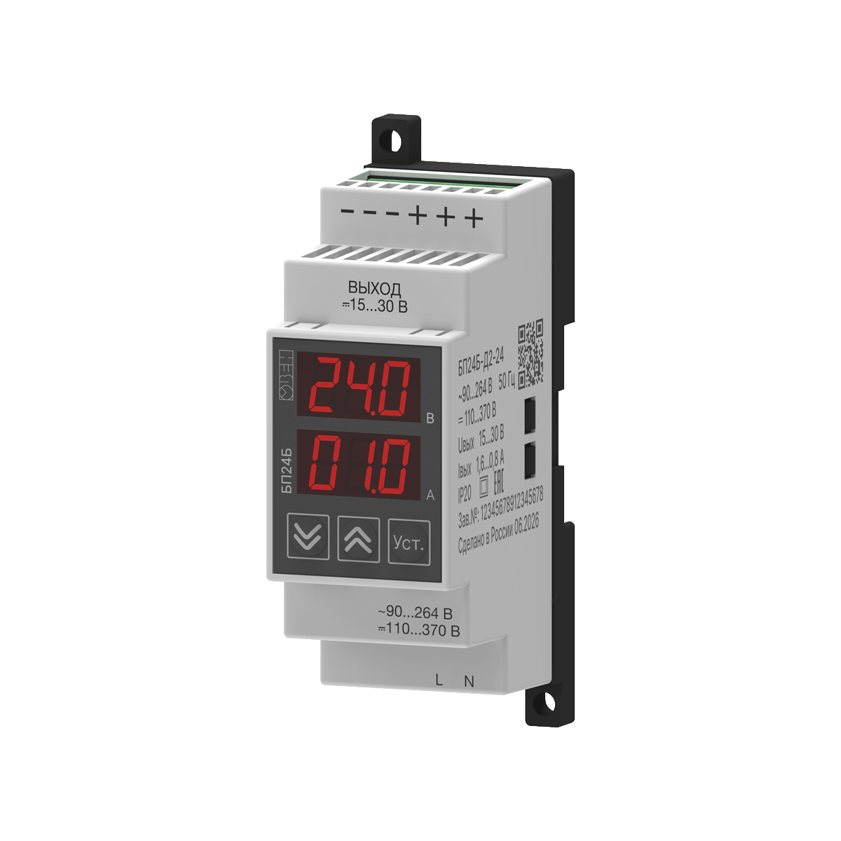

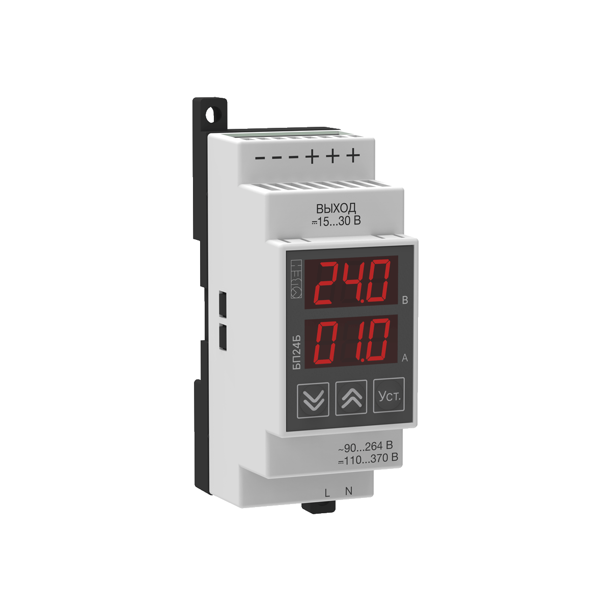

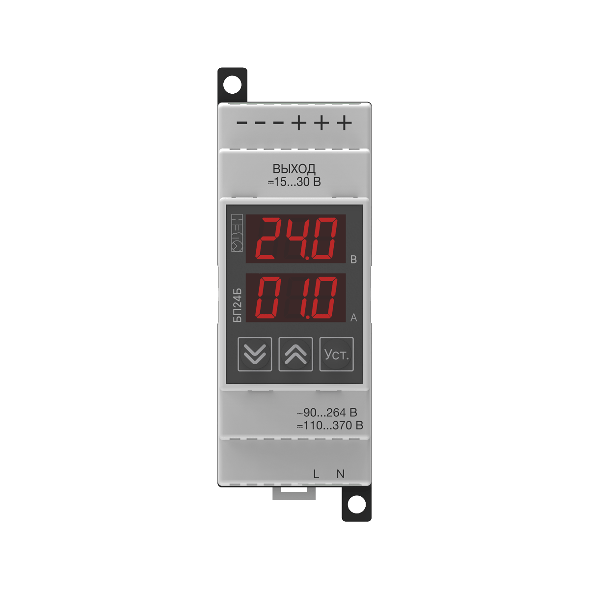

    БП24Б — компактный блок питания со стабилизированным выходным напряжением для датчиков и других устройств промышленной автоматики, а также пожарных и охранных систем. Применяемая технология GaN (нитрида галлия) обеспечивает высокую эффективность и компактные габариты устройства.
    Выходное напряжение можно настраивать в диапазоне 15…30 В с помощью кнопок на лицевой панели, а встроенный дисплей отображает основные параметры работы. Дополнительные выходные контакты «+» и «−» и съёмные клеммники упрощают подключение и монтаж.
