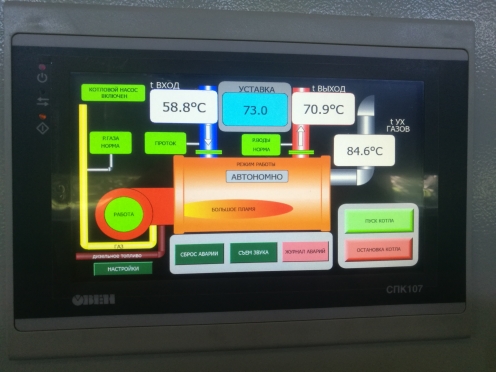

  • Замена автоматики управления котельной мощностью 50 МВт.
    На данном объекте были смонтированы четыре щита управления котлом на базе ОВЕН СПК107 и щит общекотельной автоматики на базе ОВЕН СПК110 для контроля и управления работы котельной.
    В котельной реализовано управление:
    • тремя сетевыми насосами,
    • двумя насосами подпитки,
    • управление клапаном перепуска сетевого контура в зависимости от уличной температуры,
    • управление уровнем бака запаса воды,
    • управление котлами в автоматическом режиме.
    Дополнительно реализована удаленная диспетчерская на MasterSCADA.
