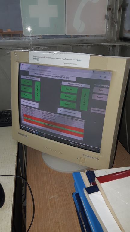

    Перенести информацию на линии по производству перчаток со старых советских счётчиков на компьютер.
    Решение
    На базе оборудования ОВЕН была внедрена система на ПЛК200 с возможностью удалённого мониторинга состояния линии и фактического учёта перчаток. О состоянии линии контроллер сообщает непосредственно с помощью журнала. В журнале архивируются события в виде сообщений. Оператор имеет возможность просмотреть историю и подтверждать сообщения на любые действия.
    Функциональные особенности:
    • Учёт продукции.
    • Визуализация аварийных состояний.
    • Информирование оператора о состоянии линии с помощью сообщений.
    • Архивация сообщений.
    • Возможность настройки системы.
    • Световая и звуковая сигнализация.
