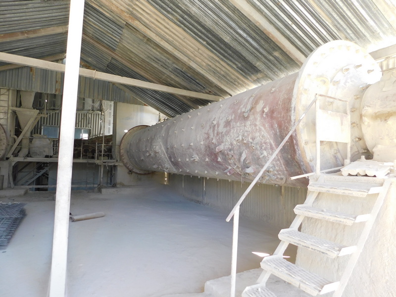

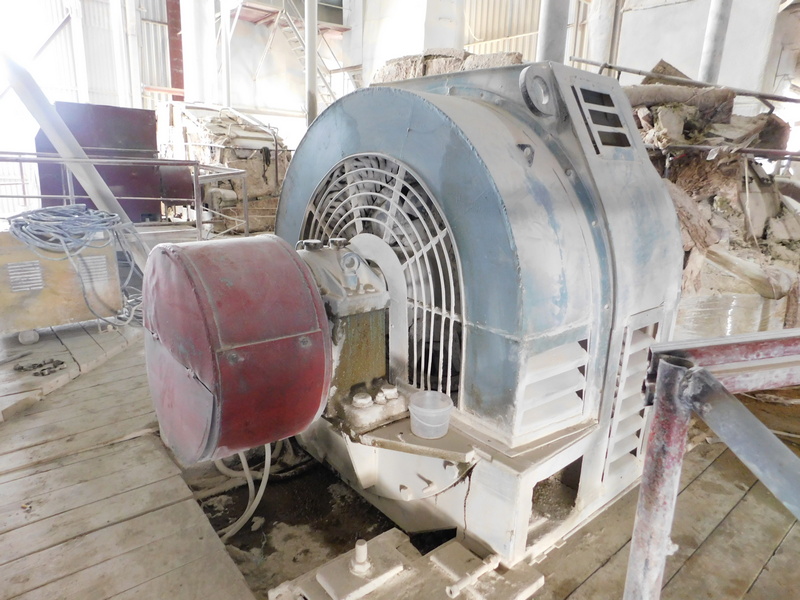

    На площадке предприятия ООО Платан работают два шаровые мельница с мощностью двигателей 430 кВт и 600 кВт. Мельницы измельчают породу в порошок. Кремниевый порошок с активными добавками - есть готовая продукция предприятия.
    Предприятие работает давно и пришло время автоматизировать процесс.

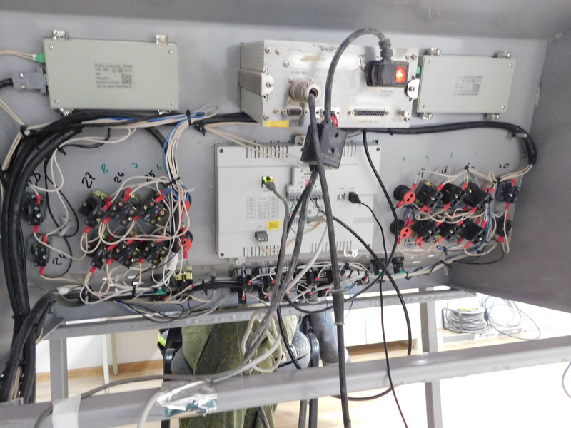

    Центральным устройством системы автоматизации выбран сенсорный панельный контроллер ОВЕН СПК110. Пульт управления был изготовлен по спецзаказу в слесарной мастерской. Пульт установлен в операторской. Критическую информацию с СПК110 на пульте продублирована на двух панелях оператора ОВЕН ИП320 (соответственно мельница 1 и 2). Критическая информация: температуры подшипников мельницы и двигателей главного привода, давление масла, разряжение в полости мельницы и температура порошка.
    Электропомещение расположено этажом ниже, где размещены 4 силовых шкафа и  один шкаф КИПа. Связь со шкафом КИПа по сетевому протоколу Modbus RTU.
    В системе автоматики есть частотные преобразователи для регулировки загрузки мельницы и дозирования активного порошка. СПК110 управляет ПЧ непосредственно по RS-485 (Modbus RTU).
    До реконструкции измерение доззагрузок породы осуществляли весовым терминалом CAS 6000А. Терминал имеет выход RS-232. По порту RS-232 подключен терминал к СПК110 и сейчас отображается вес на экране и  можнопротоколировать загрузку.
    Все механизмы подключены через автомат с дополнительным контактом состояния для того чтобы оператора информировать о срабатывании защиты. Часть моторов имеет тепловое реле защиты. Тепловое реле также подключено для подтверждения состояния привода и генерирования аварийной ситуации.
