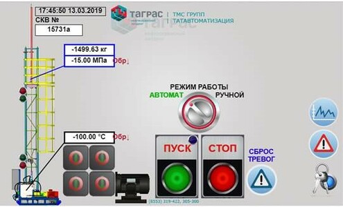

    Станция управления «СУ-ТА ГП ШСН 50-6,0» предназначена для выполнения следующих функции:
    • Обеспечение работы гидропривода в ручном и автоматических режимах.
    • Измерение, архивирование и индикация текущего состояния и режима работы гидропривода, температуры, уровня и давления масла, период хода полированного штока, дебит добываемой жидкости.
    • Аварийная остановка гидропривода.
    • Снятие динамограмм.
    • Защита гидропривода по заданным параметрам температуры, уровня и давления масла, периода хода полированного штока.
    • Защита электродвигателя при коротком замыкании, превышении максимального тока, перекосе фаз.
    • Передача данных по 4G/3G/GPRS/GSM/Wi-Fi с прорисовкой на панели контроллера или выводом через WEB-интерфейс.
    • Подключение прочих КИПиА (эхолот, влагомер и т.п.).
    • Снятие архивов на USB-flash носитель в автоматическом режиме.
