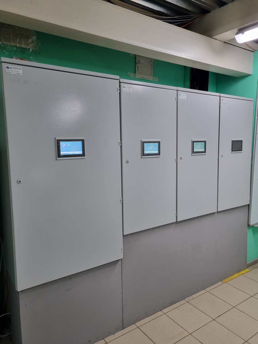

    Для управления данным оборудованием были разработаны шкафы управления:
    • ЩУК2 – щит управления котлом №2;
    • ЩОА – щит общекотельной автоматики;
    • ЩУД1 – щит управления деаэратором 1;
    • ЩУД2 – щит управления деаэратором 2;
    • ЩУМХ – щит управления мазутным хозяйством.

    Нижний уровень системы составляет оборудование ОВЕН. В основе его – сенсорные панельные контроллеры СПК107 с диагональю экрана 7”. Для ввода/вывода сигналов используются модули ввода/вывода ОВЕН: модули дискретного ввода МВ110-16ДН, модули дискретного ввода/вывода МК110-8ДН.4Р, модули аналогового ввода МВ110-8А, модули дискретного вывода МУ110-16Р, модули аналогового вывода МУ110-8И. Модули подключаются к панельному контроллеру СПК107 по интерфейсу RS-485. Прием/передача данных между контроллером и модулями осуществляется по протоколу Modbus RTU. Передача данных на верхний уровень (в SCADA-систему) от контроллера СПК107 осуществляется по сети Ethernet, протокол передачи данных Modbus TCP. Контроллеры и модули ввода/вывода размещаются в шкафах управления.
