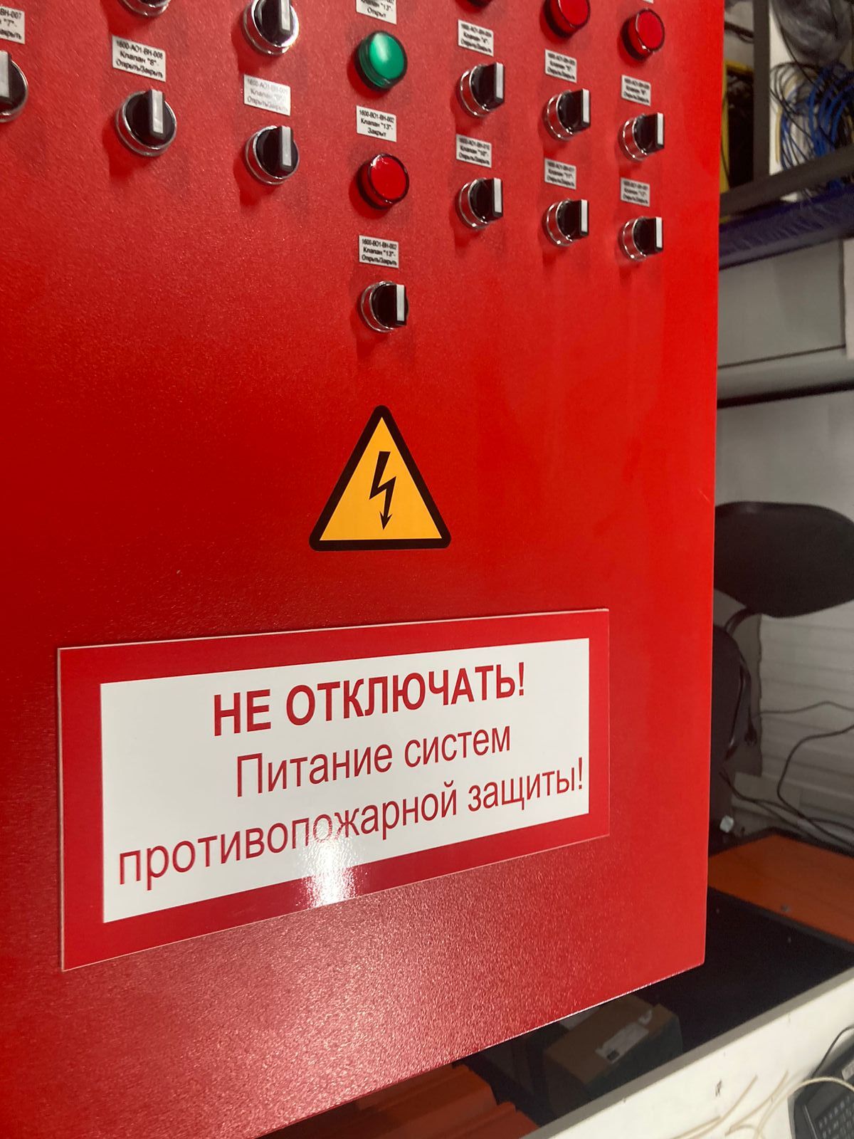

    Амурский газохимический комплекс (Амурский ГХК) – строящееся предприятие в 15 км от города Свободный в Амурской области, совместный проект СИБУРа и China Petroleum & Chemical Corporation (Sinopec). Производственная мощность комплекса составляет 2,7 млн тонн готовой продукции в год. Завод будет производить полиэтилен и полипропилен различных товарных марок из этана, пропана и бутана.
    Задача проекта заключалась в автоматизации системы управления пожарными клапанами и автоматическим вводом резерва. Для реализации проекта были разработаны шкафы управления пожарными клапанами, в основе которых программируемое реле ОВЕН ПР102 (модификация ПР102-230.2416.01.1) на 40 каналов ввода/вывода с возможностью расширения входов/выходов. Программируемое реле ПР102 предназначено для управления вентиляцией, отоплением, насосами и другим оборудованием. Главным преимуществом прибора является широкий функционал и высокая плотность каналов ввода/вывода.
    В результате на базе оборудования ОВЕН была внедрена современная и надежная система управления пожарными клапанами.
