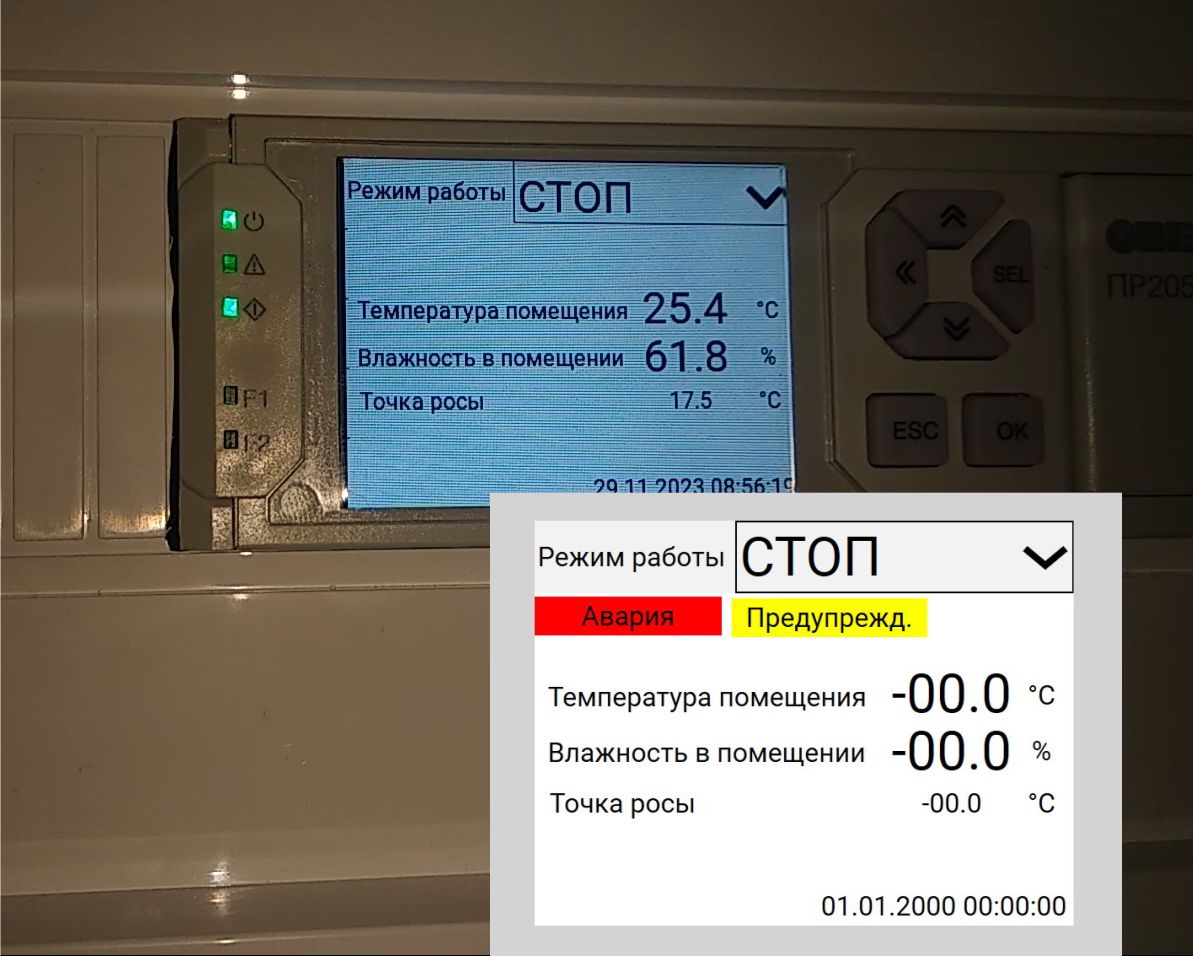

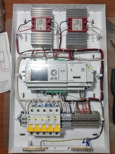

    На базе программируемого реле ОВЕН ПР205 и продукции KIPPRIBOR партнер спроектировал щит управления, смонтировал и запустил систему по удалению лишней влаги из помещения и поддержанию заданной температуры приточного воздуха. Питание автоматики осуществляется от БП30Б.

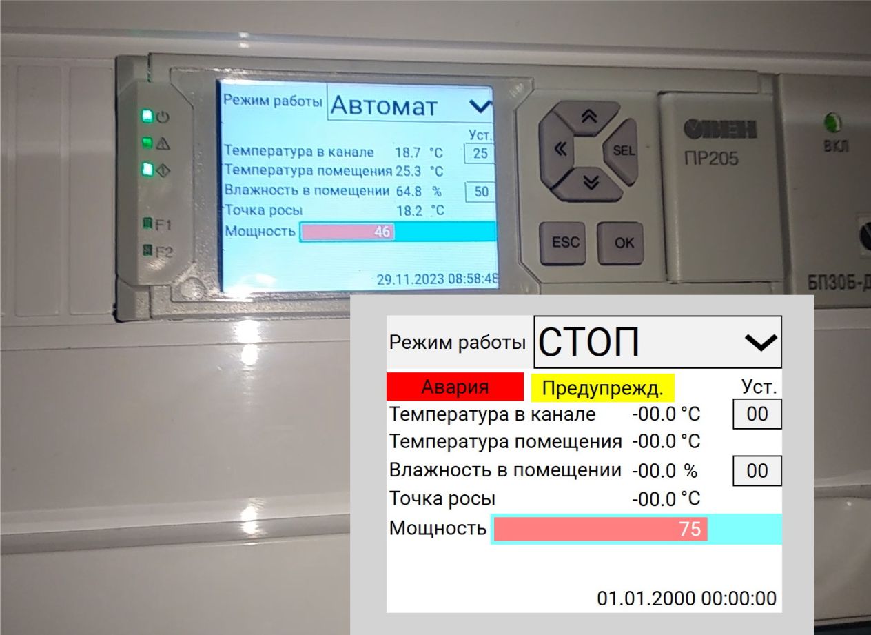

    Алгоритм работы программы в автоматическом режиме предусматривает снижение и поддержание на заданном уровне влажности и температуры приточного воздуха. В режиме "таймер" добавляется условие работы установки по часам.
    Поддержание температуры приточного воздуха осуществляется с помощью канальных ТЭНов: первая ступень управляется контактором (откл./вкл.), вторая и третья ступени - твердотельным реле (ШИМ). Мониторинг влажности и температуры воздуха в помещении реализован с помощью датчика ПВТ10.
