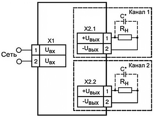

    Схема подключения БП12Б
    Схема подключения БП07Б

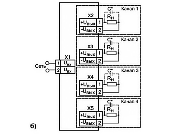

    Схема подключения БП14Б-Д4.2-хх

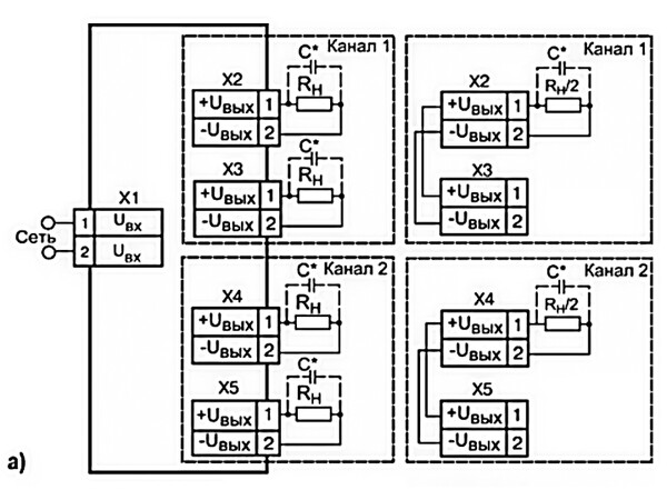

    Схема подключения БП14Б-Д4.4-хх
    Примечание. При длине проводов между блоком и нагрузкой более 1 м и отсутствием на входе нагрузки входных конденсаторов рекомендуется параллельно нагрузке подключить керамический конденсатор емкостью не менее 0,1 мкФ и напряжением ≥1,5 Uвых применяемого блока.
