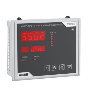

    ТРМ136 предназначен для измерения и регулирования температуры, давления, влажности и других физических величин в многозонных системах.
    Измеритель-регулятор ТРМ136 подходит под разные задачи автоматизации. Он оснащен шестью универсальными входами, к которым можно подключать все стандартные датчики. Каналы можно группировать или делать независимыми в соответствии с задачей.
    Регулятор управляет шестью исполнительными механизмами, тип которых можно выбрать при заказе в любых комбинациях.
    Устройство настраивается без программирования. Выберите готовую конфигурацию для типовой задачи или задайте собственную с кнопок прибора или на ПК с помощью конфигуратора.
    Многоканальный регулятор ТРМ136 широко используется в металлообрабатывающей, пищевой, химической и других областях промышленности. Например, может управлять обогревом до шести зон нефтепровода или осуществлять контроль подшипниковых узлов электродвигателя.
