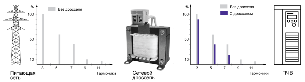

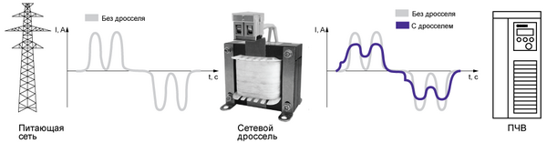

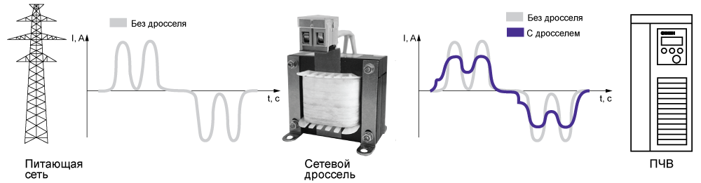

    Сетевые (входные) дроссели подключаются между питающей сетью и частотным преобразователем. Их основная задача – снизить уровень гармоник: искажений синусоидальной формы напряжения и тока, вызванных нелинейными нагрузками, которые ПЧ возвращает в сеть, а также ограничить нарастание пусковых токов при включении или резких изменениях нагрузки. Это повышает качество электроэнергии и уменьшает воздействие на другие потребители: чем мощнее преобразователь частоты, тем негативнее он влияет на сопутствующее оборудование.
    Основными показателями входного дросселя являются максимальный длительный ток и индуктивность. Дроссель необходимо выбирать с такой индуктивностью, чтобы падение напряжения на нем не превышало 5 %. Рассчитать это можно по формуле падения напряжения на дросселе:

    Снижение гармоник тока сети
    Защита от провалов в сети

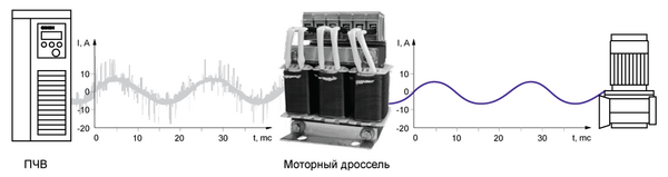

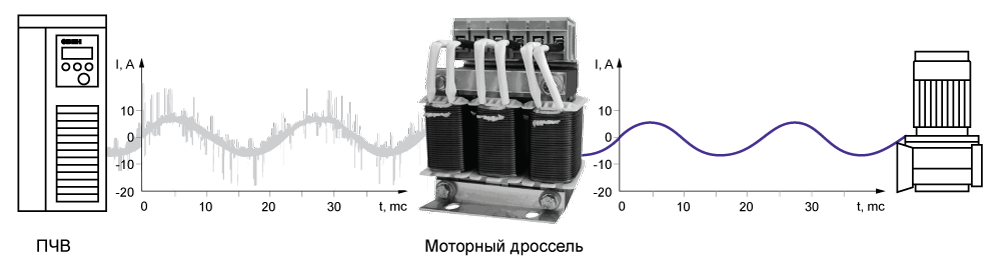

    Моторные (выходные) дроссели устанавливаются между преобразователем и двигателем. Основная задача устройств – подавление электромагнитных помех, снижение уровня шума двигателя. Они же способствуют ограничению нарастания амплитуды напряжения du/dt. Время нарастания непосредственно влияет на срок службы изоляции двигателя. Особенно актуальны такие дроссели при длинных кабельных линиях.
    При высоких гармониках на выходе частотного преобразователя происходит повышение емкостных токов, которые приводят к потерям мощности при длине кабеля более 20 метров. Для снижения данного эффекта устанавливается моторный дроссель.
    Влияние моторного дросселя на скорость нарастания напряжения
