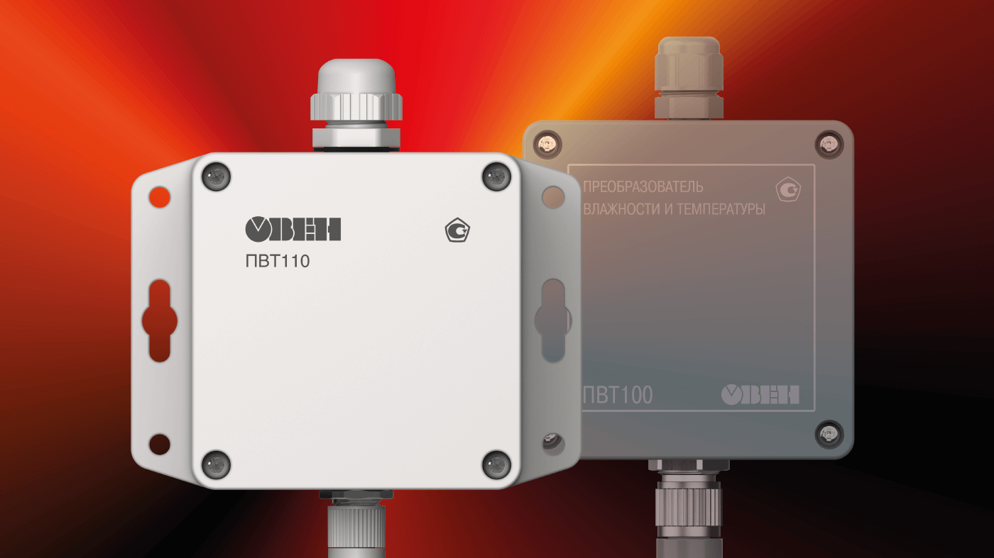

    В статье рассмотрим датчики влажности и температуры ОВЕН ПВТ110 и ПВТ100 и поможем подобрать варианты из линейки ПВТ110 на замену снимаемым с продаж настенным общепромышленным модификациям линейки ПВТ100 со встроенным и выносным зондом.

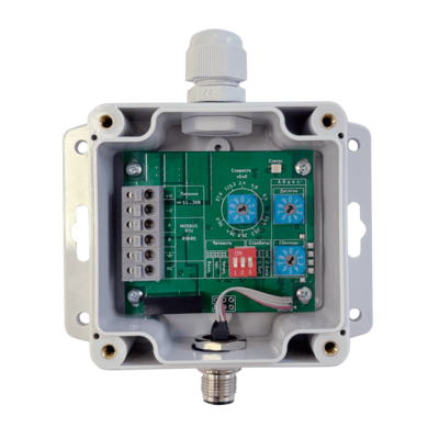

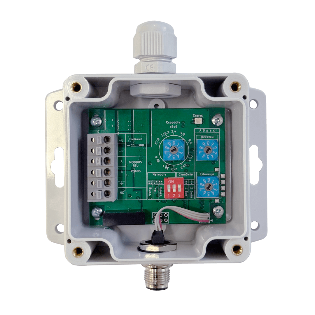

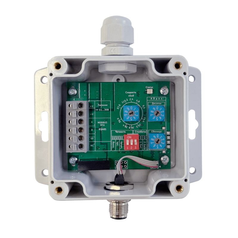

    Настройка сетевых параметров
    В ПВТ100 настройка осуществляется только программно через Owen Configurator.
    В ПВТ110 с цифровым сигналом Modbus RTU (RS-485) к этому добавлена возможность физической настройки с помощью потенциометров и DIP-переключателей. Такое решение позволяет оперативно установить или изменить сетевые настройки датчика, не подключая его к компьютеру и не снимая его с рабочего места.

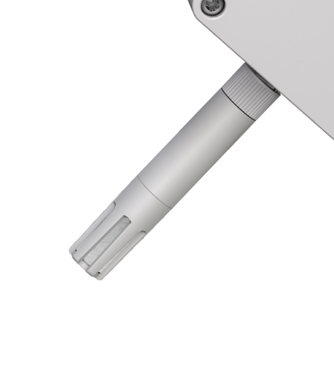

    Замена измерительного зонда
    Возможность замены измерительного зонда предусмотрена и в ПВТ100, и в ПВТ110.
    Измерительный зонд со сменным колпачком и фильтром прибора ПВТ110
    В ПВТ110 дополнительно предусмотрен сменный колпачок с фильтром, который защищает зонд от загрязнений. При необходимости колпачок можно быстро заменить, что делает обслуживание более удобным и экономичным.
    У датчика ПВТ100 зонд нужно менять полностью, что может сделать обслуживание дороже.

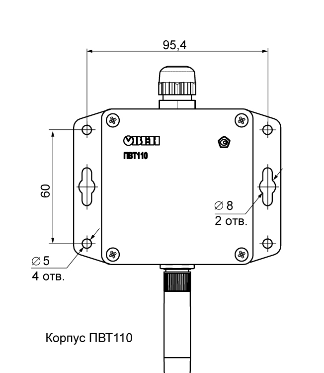

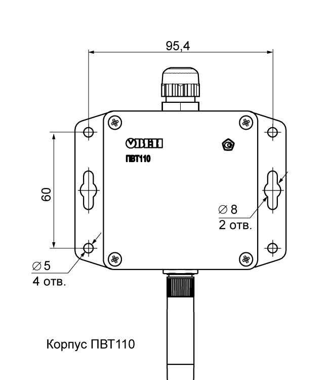

    При установке на стену у ПВТ100 необходимо снимать переднюю крышку устройства.
    Корпус датчика ПВТ110 оснащен специальными «ушами», позволяющими выполнить монтаж устройства без дополнительных манипуляций.
    Корпус ПВТ110
    Корпус ПВТ110

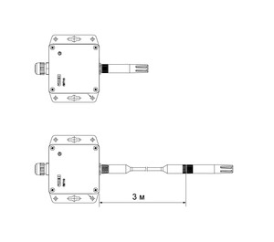

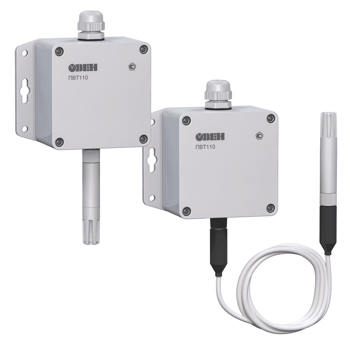

    Конструктивные исполнения

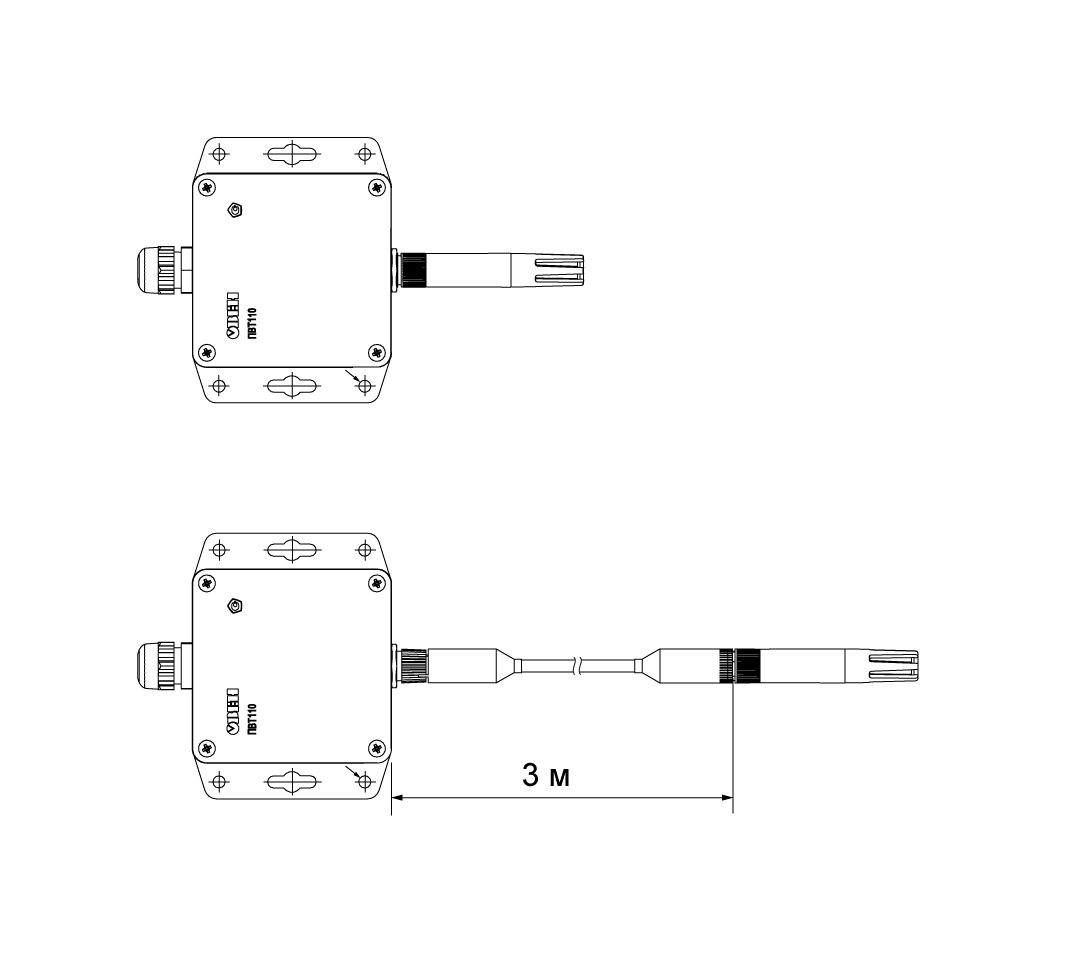

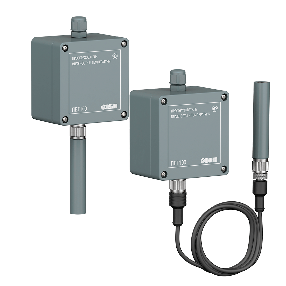

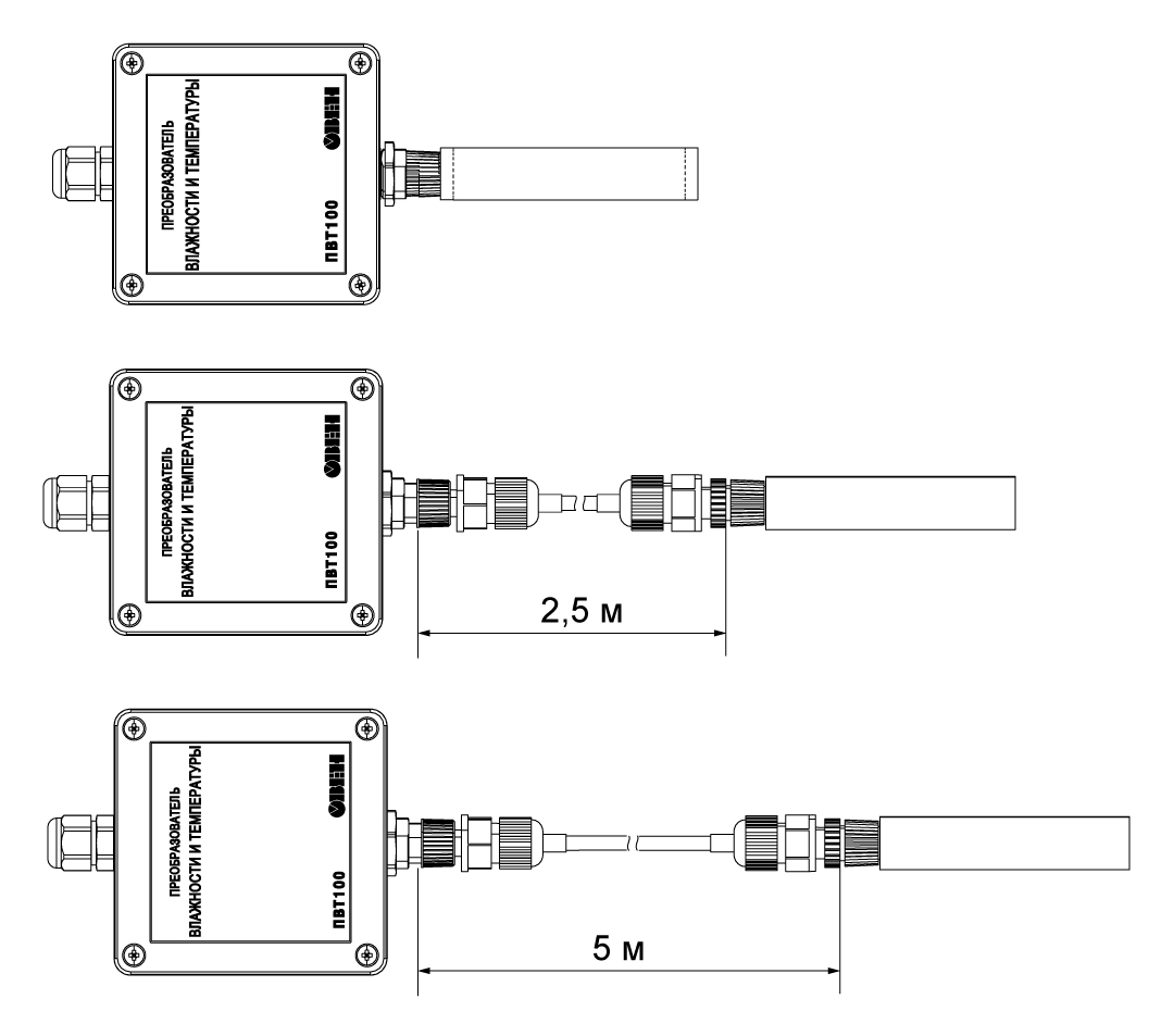

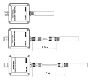

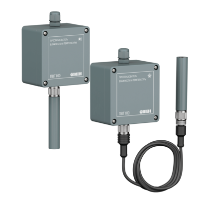

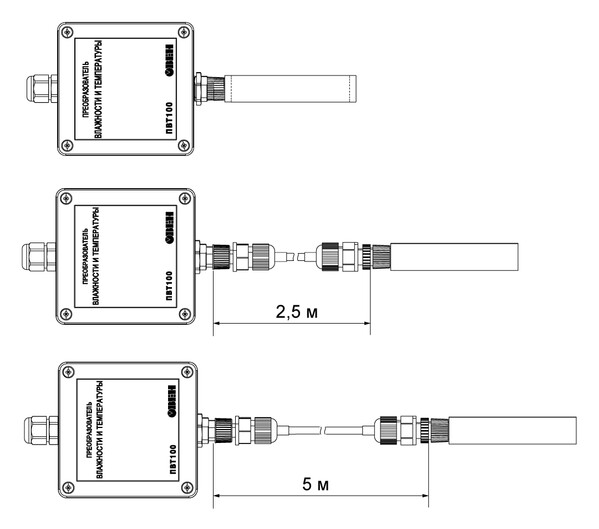

    В линейке ПВТ100 три конструктивных исполнения: со встроенным зондом, выносным зондом с кабелем 2,5 метра и с выносным зондом с 5-метровым кабелем.

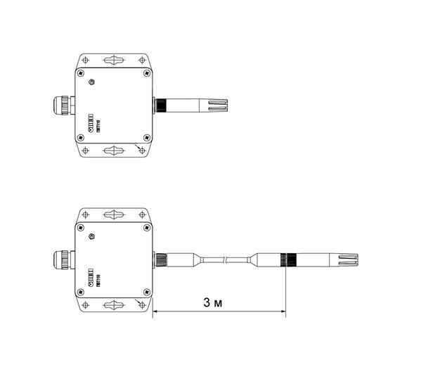

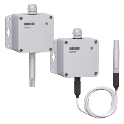

    У ПВТ110 два конструктивных исполнения: со встроенным зондом и выносным зондом с 3-метровым кабелем.
    Конструктивные исполнения ПВТ110 Конструктивные исполнения ПВТ100
